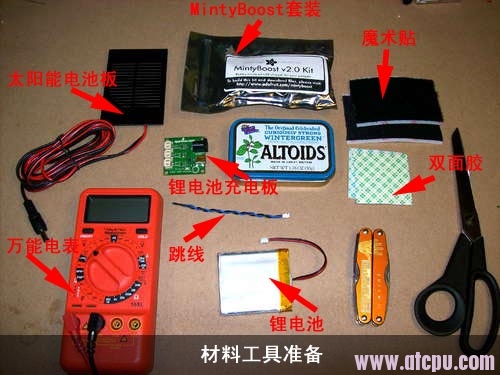

工具与材料准备

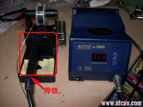

焊铁、剪刀、钢丝钳或老虎钳、万能电表、金属剪切机、胶带、MintyBoost充电套装、锂电池充电器、3.7伏2000毫安时锂电池、跳线、小太阳能电池、魔术贴、双面胶、薄荷糖空盒子。
