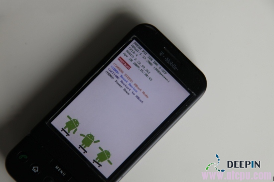

G1手机在HBOOT模式下显示为ENG S-OFF

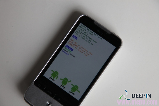

G6手机在HBOOT模式下显示为SHIP S-ON

ENG S-OFF是单独的SPL级别的OFF,这种工程版SPL,因为是是用于开发人员调试的,所以开启了fastboot调试功能,也就是可以通过fastboot命令去刷机。
SHIP S-OFF是在零售版本或者说是发布版本的SPL基础上,用HTC内部的解锁工具进行解锁,而达到的S-OFF。这种S-OFF的特点是没有开启 fastboot功能,比较稳定,并经过很多次测试,硬件兼容性也比较好,不会出现信号不好,wifi断线等问题;HTC的任何版本ROM,官方RUU都 可以直接刷,刷完官方还是S-OFF。
SHIP S-OFF并不会像ENG SPL一样,刷官方RUU之后还要再重新解一下S-OFF,而且可以卡刷ROM,所以各版本的好坏还是要用户自己去衡量。
最后要说一下:SHIP S-OFF的童鞋可以随便刷自己对应型号的RUU;ENG S-OFF的童鞋不怕降级不了也可以随便刷;当然你要是笨到,用G6的RUU去刷G7的手机小编我也拿你没办法,刷死别怪小编我没提醒你哦!此贴最后要感谢R大师的技术支持。(灯火互联网)
