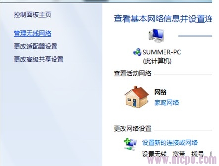

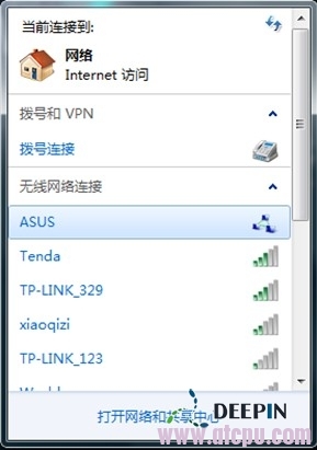

![]() | 随着iphone4发布的还有itouch4,Itouch4也支持wifi。但并不容易找到可用的wifi信号,怎么样让Itouch共享WIFI无线上网呢,能不能用我们已经上网的笔记本电脑让Itouch共享无线网络呢,下面来看看Win7给Itouch共享WIFI无线上网的设置。 注意:此设置方法需要带WIFI的笔记本或用USB外接无线网卡的台式机(是“外接无线网卡”不是“无线上网卡”),PC端确保你电脑上的无线卡网是开启的状态,USB外接的请驱动。 无线网络的创建与本地连接的设置 1、点击电脑右下侧的网络链接,进入“打开网络共享中心”。 2、选择管理无线网络 3、点击“添加” 4、选择“创建临时网络”,点击下一步。 5、网络名随便填,(注意:必须是英文名字),安全类型wep,密码6位~8位(最好是数字)。最后点下一步完成创建。 6、关闭所有页面,在电脑桌面右下角工具栏点网络,刚才新建的无线就出现了,点击链接,PC端配置完成。 7、屏幕右下角的连接管理区,已经有了这个临时网络,且提示 等待用户。 8、控制面板→网络和internet→网络和共享中心选择更改适配器设置,先选择本地连接。 9、先设置本地连接,鼠标点中本地连接,然后右键,选择属性。 10、按照图中设置本地连接。鼠标点中本地连接,然后右键,选择属性。 11、勾选一下你等下打算用iTouch要使用的功能,设置好以后,本地连接这里显示共享的。 无线网络连接设置 1、右击无线网络连接,点击属性。设置IPv4的地址。点击Internet协议版本4,点击属性。 2、设定IP地址,Win 7在前面本地连接设置共享后,这里就会自动设置成图示IP地址,如果和图示一样就不用管它了,默认就好,如果不一致,则需要根据图示修改即可。 Itouch的设置方法 此时iTouch的无线列表中已经有了刚才设定的临时网络名称 ,如果没有的,可以先关一下wifi然后打开,自动刷新就有了,如果依然没有的,请重新启动PC,重新启动后依然没有的,请在界面中删除前面设置的临时网络,重新启动机器后重新执行。 1、输入前面创建临时网络时设定的那个密钥。 2、此时已经选中这个临时网络,然后点击进入IP设置。 3、设置iTouch的IP先说路由和DNS,就是前面设定的无线网络连接的IP地址,之前设192.168.137.1 ,所以这里依然填192.168.137.1,子网掩码:255.255.255.0,IP地址:必须是与无线网络连接的IP地址处于同一个网段的不同IP,此处192.168.137.2-192.168.137.255 随便填一个即可。 4、iTouch的IP设置好后返回退出即可,稍等片刻就可以看到左上角已经有无线连接的图标了,此时即可用iTouch上网了。 注意:1、此时需要本地连接已经联网,即PC端可以正常上网。 2、如此时iTouch虽然有了无线连接的图标,但依然不能上网,且IP设置都正确,请重新启动PC,右下角网络连接图示等待用户(如果是未连接,可以手工连接下),然后在iTouch中重新点击临时网络连接名,即会自动连接,此时肯定可以上网了(如果iTouch中临时网络名没有显示出来,开关一下wifi即可)。 3、有时候需要关闭本地电脑的防火墙touch才能正常上网,当然切换到防火墙的高级模式去设置例外等也行,不过还是建议暂时关闭防火墙杀毒软件等安全软件,这样才能100%让我们的移动产品连接电脑发射出的wifi免费上网。 4、正常情况下,右下角的网络连接提示,那个临时网络是"已连接"。点中后右键,选择“状态”,可以看到IPv4的连接已经是Internet,表示这个临时网络已经完全可以上网了。 图片:107_3710_0653853f29461c5.jpg | |
