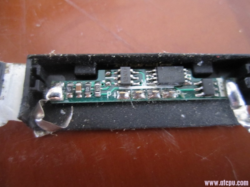

锂电池保护板(手机电池上有。自己拆吧,。就电池芯上边那一块。)、
