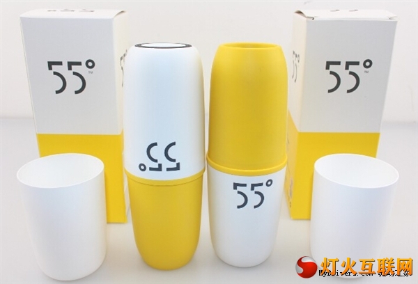

近日,一款被称为喝水神器的变温水杯“55度杯”,因其神奇的功能成为了人们关注的热门话题。无论是热水、还是冷水,只要倒入杯中,摇一摇,就可以变成适合人们饮用的55度温水。神器真的这么神奇吗?现在就让我们来看一下记者的调查。
【正文】(55度杯宣传片)声音来源:55度杯产品经理
“早起第一杯是喝隔夜水还是刚烧开的沸水,喝前摇一摇,55度杯瞬间让你喝到温开水,凉水倒入水中摇一摇,瞬间变成温开水。这一切只为了让你随时随地的喝到健康的55度温开水。”
简单的介绍,让我们见证了一款变温水杯的神奇。这款由“北京五十五度科技有限公司”自行研发、设计、生产的第一款“快速变温水杯”,瞬间因其强大功能在网络走红,成了各大电商的新宠。
虽然水杯298元到300多元的售价远远高于市场上大部分的保温杯,但是其神奇的效果,依然受到了消费者的热捧,甚至出现“10分钟售罄”、“货源不足”这样的局面。
记者查看了55度杯淘宝官方旗舰店,本月销量在7000个左右,在其合作的电商首页上,这款水杯也已经跃居户外水杯销量第一。水杯的功能真的如宣传中所说的这般神奇吗?
记者拿着自己购买的正版55度水杯,来到了北京理化分析测试中心,对杯子的升温和降温效果进行了检测。在倒入100度沸水后,水杯摇一摇,一分钟时间,温度的确降到了55度左右,随后,记者又在杯中注入冷水,经一分钟的摇晃,水温仅升至34度,并没有达到宣传片中的55度,而经过降温升温这一个过程后,必须间隔一个小时左右,杯子才能再次出现降温功能。也就是说降温和升温必须满足特定条件,并没有宣传中所说的那么随心所欲。
网络上也出现了“不保温、降温升温效果不好”、“凉水变温也只是不凉而已”、“最多算是凉水不温了”,“忽悠人”等使用者的大量差评。
同时,记者测量了装满水后杯子的重量在900克左右,约等于两瓶普通瓶装矿泉水的重量,而它的储水量仅为280毫升,不足半瓶普通矿泉水的水量。降温时,使用者需要摇晃相当于两瓶矿泉水重量的水杯,这也引发了使用者的吐槽。
