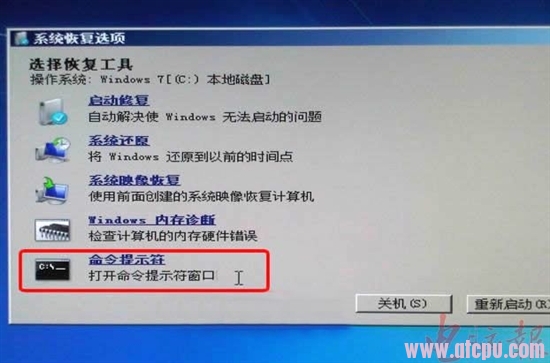

如果用户手中没有多余的显卡或显示器,那么可以通过删除文件的软件方法来解决。在系统完成升级和安装文件后,它会重新启动来完成安装。这时用Windows 7安装光盘来启动,在出现的界面中不要选择安装Windows 7,点击“修复计算机”选项。
忽略所有弹出的提醒选项,直到出现一个“系统恢复选项”界面时点击最后一个“命令提示符”选项。

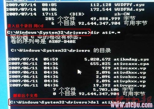

当命令提示符加载,输入“DEL C:WINDOWSSYSTEM32DRIVERSATIKMDAG.SYS”并按下Enter键,删除有问题的Catalyst控制面板文件。
如果反馈的是“未找到文件”的错误,可能是系统不在C盘,替换C为安装Windows 7系统所在硬盘盘符即可。在删除默认的ATIKMDAG.SYS文件后,键入“quit”并按下Enter键,关闭命令提示符,允许Windows 7重新启动。
当进入Windows 7桌面时,删除ATIKMDAG.SYS将迫使系统默认安装Catalyst控制面板,这时下载并安装最新的AMD显卡驱动程序和控制面板即可。
