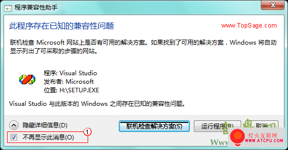

运行setup.exe安装程序,会弹出如下的的 程序兼容性助手 提示框,这个是Win7在警告用户vc6存在兼容性问题:此程序存在已知的兼容性问题。如下图,选中 不再显示此消息,点“运行程序”。(之后再有遇到“此程序存在已知的兼容性问题”的提示时候,也按这个做法处理!

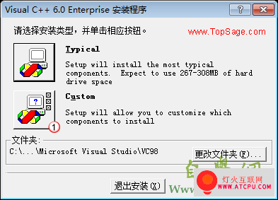

接着安装,进入选择安装类型这一步的时候,要注意。点“Custom”自定义安装类型:

安装完成后,启动VC6的时候,也出现“此程序存在已知的兼容性问题”的提示,按上面第一步中的处理:
选中 不再显示此消息,点“运行程序
