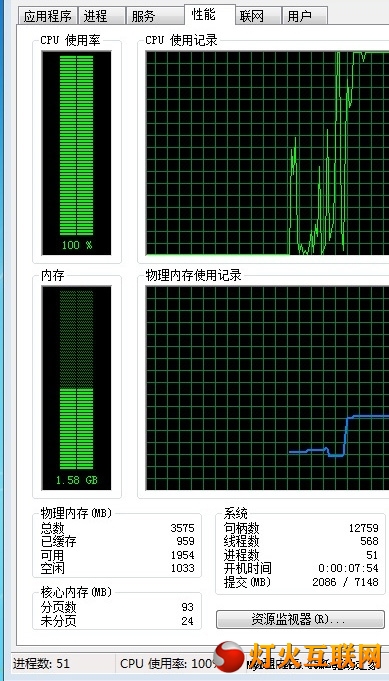

问题描述:当运行游戏软件时,感觉速度非常慢,通过系统自带的任务管理器的性能选项卡查看 cpu 使用率为 100%。大概会有什么原因导致?需要如何处理?如下图所示:

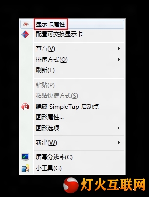

2、禁用 amd 显卡的 PowerPlay 省电功能
通过 AMD 显卡控制面板,找到并禁用 AMD 显卡的 PowerPlay 省电功能,设置完毕后重新启动计算机测试,观察故障是否排除。
(1) 桌面空白处点击鼠标右键,在弹出菜单中选择“显示卡属性”。如下图所示:
