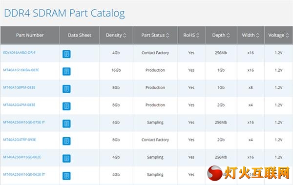

以DRAM内存颗粒为例,其存储组织结构为深度(Depth)加上位宽(Width),下面我们以美光官方的一份内存颗粒文档为大家解析,例如编号为MT40A1G16HBA-083E的内存颗粒,其深度(Depth)和位宽(Width)分别为1Gb和16,容量显然为16Gb,关于内存颗粒的容量我们这样解释下大家可能会更好理解一些。
我们把MT40A1G16HBA-083E比作一个国家,这个国家有16个城市,每个城市有1024x1024x1024(1G=1024M,1M=1024K,1K=1024)个家庭,那么这个国家总共就会有16x1024x1024x1024个家庭,又假如每个城市都设置一个城门,每次只能放行一个家庭,那么这个国家每次都多只能放行16个家庭。
而现在无论是桌面PC还是手机基本已经进入了64bit时代,处理器每次吞吐数据的单位为64,也就是说处理器一次需要抽调64个家庭,那么怎么办呢?于是我们就将多个国家联合起来,对于一个拥有16个城市的国家而言,那么只需要4个国家就可以满足处理器的需求。不过如果对于一些小国只有4个或者8个城市的,那么一次就需要16个国家联合起来或者8个国家联合起来才能够满足需求。
