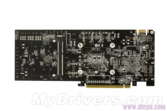

近日某国外媒体曝光了一张怪异的显卡PCB照片,奇特的布局上充满了五花八门的接口,USB、TV、HDMI、DDR3等等不一而足,而且还有不合常理的供电设计。
先放上正反面全图,大家自己找找有哪些不寻常的地方。
三个六针辅助供电接口,旁边还有电压测量点,注定是高端货色了,不过我们都知道,六针、八针PCI-E辅助供电接口分别可以提供最多75W、150W电力,三个六针就是225W,那么为啥不用两个八针呢?
完整的8相数字供电,排列方式也很少见。一般显卡的供电设计都是一字排开,这里却分成了两列,每列4相。学习V8发动机么?
供电芯片特写。周围是八颗数字供电的Driver驱动芯片,呈现拓扑结构。看起来这种设计还是比较合理的,因为Driver芯片、电感等发热元件散开均匀分布,而不像以前一排那么紧凑,散热器上如果有个风扇直吹这里,散热效率应该会很高。
如此供电设计已经够独特的了,但是在这块PCB上还只是个开始,下边还有一系列奇特接口的神秘功能是最大的疑惑,而且因为资料匮乏实在难以想象都是做什么用的。有电子行业经验的朋友不妨来猜一猜。
输出接口部分特写。一眼就能认出来的就是左边两个DVI,中间HDMI、mini HDMI,不算稀奇。
但是仔细看,左上角有个J12和USB,应该是个USB扩展接口。难道这卡支持USB输出?还是要通过USB实现什么特殊控制功能?
下面是J30,旁边还有个TV字样,感觉似乎是个SMA的同轴接口。难道要支持电视信号的采集或输出?如果是的话,那么消失多年的AIW(All-in-Wonder)可能要在这卡上复活了。
这个U21有点像个双色LED的封装。难道会发光?也不对,LED标识不应该是U打头的,因为U一般是指芯片。那难道是个光电传感器?
这个JU2应该是个跳线,旁边的Turbo、Normal则几乎肯定是超频模式的跳线或开关。从跳线风格上看,再结合整个焊盘都是平整的银白色,没有水珠一样的突起,应该是镀银的,猜测可能是七彩虹的iGame系列,深入挖掘的消息来源也初步证实,这确实是iGame系列的最新设计。
显示接口的右边还有特殊的接口J10,旁边写着HDMI。输出接口部分有了标准版和迷你版HDMI,这里怎么又出现一个?不过看封装又好像不是HDMI,更像是个模块,一直延伸到了桥接金手指的旁边。
通过查找、对照发现,这其实是个mini PCI-E接口,不过这和HDMI有什么关系呢?mini PCI-E一般用来安装无线网卡、3G模块等扩展设备,难道要通过3G或无线传输HDMI信号?有点儿像影驰的WHDI思路了。
高潮总是在最后:翻到PCB的背面,还有更令人惊讶的, 竟然有如此大的一个接口,看上去很眼熟,好像是带金手指的,有点像笔记本内存的插槽,还有203、204字样。搜索了一番确认,这的确是个204针的DDR3 SO-DIMM内存插槽!
这就无法理解了。难道显卡还能用笔记本内存?就是能用也和显存不匹配啊,DDR3无论是频率还是数据传输方式都与显存的GDDR5是不同的,不可能是用来扩充显存的。难道是借用这个接口再扩展一个显卡核心?从面积上看有这可能,但高端核心肯定没戏,散热也是问题,最有可能的就是放个中低端核心,做辅助物理加速、并行加速计算之类的,类似那不少厂商做过的非对称双芯显卡,GTX 275加上GTS 250什么的。
