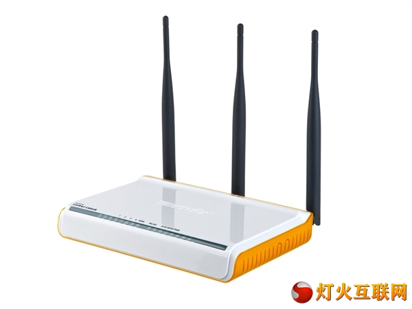

首先一个误区是:天线越多覆盖范围越大,天线越多信号越强。
MIMO(多入多出)也就是多天线的技术是从802.11n协议之后才有的,之前的802.11a/b/g都没有,也就是说首先老一代的路由器(802.11n之前)绝对不会有超过一个以上的天线。如果你买了一个最新的3天线支持802.11ac(最新协议)的路由器,如果你的设备是老产品,比如只支持802.11a/b/g的iphone 3,那么很遗憾,那么多天线对你没任何意义。如果硬要多天线同时发射,反而不会有好效果。
为什么这样说呢?首先Wi-Fi应用的环境是室内。我们常用的802.11系列协议也是针对这种条件来建立的。那就是由于有很多建筑物或者障碍,发射机到接收机之间几乎不存在直射信号。我们管这个叫做多径传输。既然是多径,那么传输的路程就有长有短,有的可能是从桌子反射过来的,有的可能是穿墙的。于是这些携带相同信息但是拥有不同相位的信号一起汇集在接收机上。我们知道现代通信用的是分组交换,传输的是码(symbol)。由于上面所述不同的时延,造成了码间干扰ISI(intersymbolinterference)。为了避免ISI,通信的带宽必须小于可容忍时延的倒数。
对于802.11a/b/g 20MHz的带宽,最大时延为50ns,多径条件下无ISI的传输半径为15m。在IEEE802.11协议中我们可以看到其最大范围是35m,这是协议中还有误码重传等各种手段保证通信,并不是说有一点ISI就完全不能工作。
也就是说,路由器的发射范围其实是协议决定的。对于802.11a,b,g,增多天线没有任何意义。假设这些天线可以同时工作,反而会使多径效应更加恶劣。
