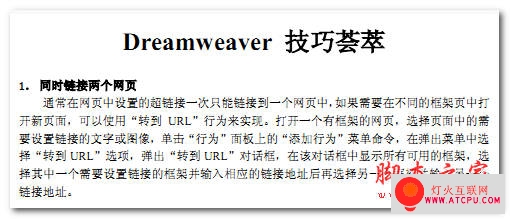

1. 同时链接两个网页
通常在网页中设置的超链接一次只能链接到一个网页中, 如果需要在不同的框架页中打
开新页面,可以使用“转到 URL”行为来实现。打开一个有框架的网页,选择页面中的需
要设置链接的文字或图像,单击“行为”面板上的“添加行为”菜单命令,在弹出菜单中选
择“转到 URL”选项,弹出“转到 URL”对话框,在该对话框中显示所有可用的框架,选
择其中一个需要设置链接的框架并输入相应的链接地址后再选择另一个框架并输入另一个
链接地址。
