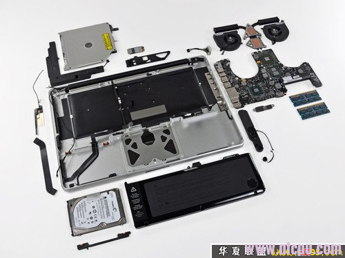

拆解后的全部配件

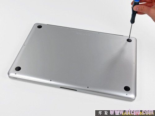

首先要做的是打开后盖,把螺丝一一拧下。电池部分需要三口螺丝刀来完成。
显示的是A1286型号

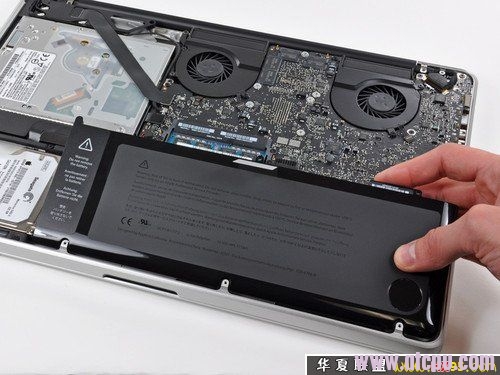

打开后盖发现新版本的内部和老版本几乎一致,没有什么惊喜之处。同样写着相关警告,禁止移除电池。
打开后盖全景
奇怪的是,苹果已经不在使用5点Torx螺丝,而采用三口螺丝。没关系,只要准备好合适的螺丝刀还是可以拧下。
电池部分拆卸

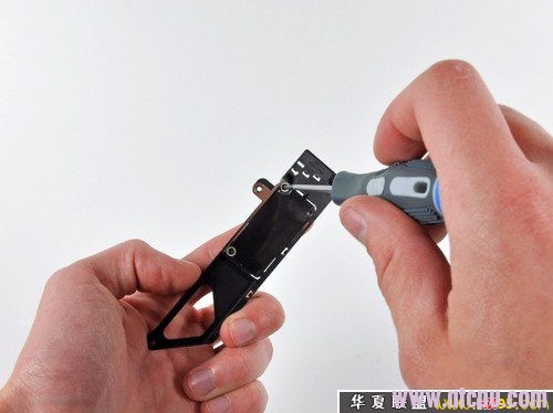

电池上显示的是77.5Wh,比老版本的73Wh多那么一点,但这并不足够提升1到2小时的续航达到8到9个小时。苹果可能优化了电力消耗。
电池部分

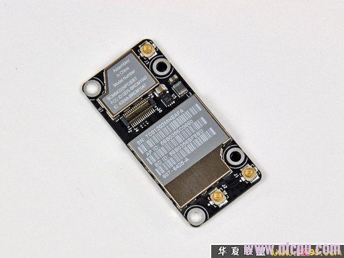

wifi/Bluetooth模块

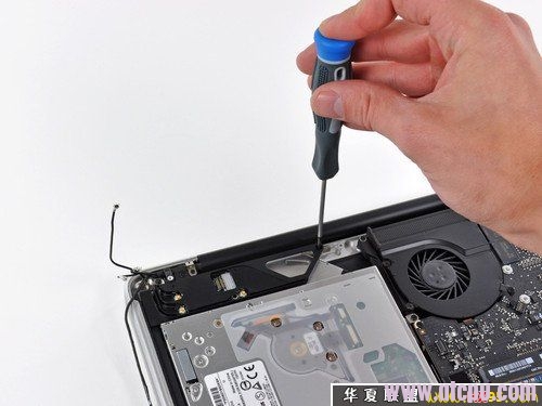

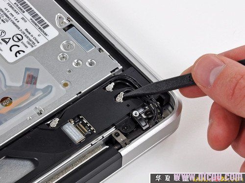

WiFi/Bluetooth模块的位置是少数几个有变化的地方之一,布局和之前的一体式MacBook十分相似。移除AirPort/Bluetooth部分首先需要把三个天线连接器断开,通过塑料塑料小夹子便可完成。
断开连接器
拧下螺丝
拧下螺丝
左侧由一个螺丝固定,拧下另外两个螺丝便可把AirPort Express卡分离开。

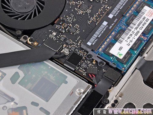

光驱及硬盘部分
AirPort卡和2008年后期版本以及2009年一体成型版本略有不同,AirPort/Bluetooth模块则和塑料一体机身版本MacBook相似。
AirPort卡
光驱、硬盘等排放
从左到右分别是Wi-Fi/Bluetooth天线、摄像头排线、光驱、扬声器线和硬盘。

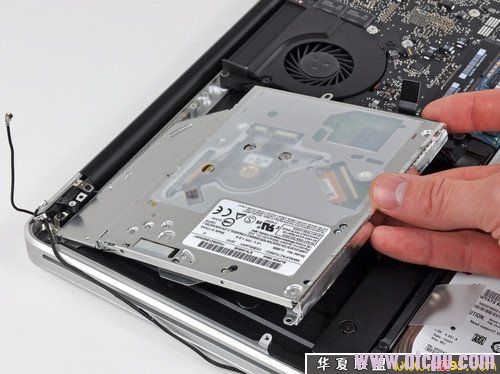

光驱
由于重新设计了AirPort/Bluetooth模块,连接不再集成在摄像头排线上,这大大降低了连接器的尺寸。把天线移开,光驱部分可以移出。

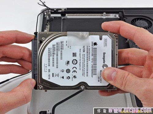

硬盘
使用那个同样是希捷硬盘,和之前一代相同。

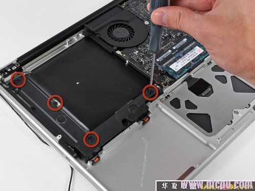

移除扬声器和低音喇叭模块需要移除四个连接在上盖部分的螺丝,苹果稍微改变了扬声器模块的设计,把单个塑料条框移除。

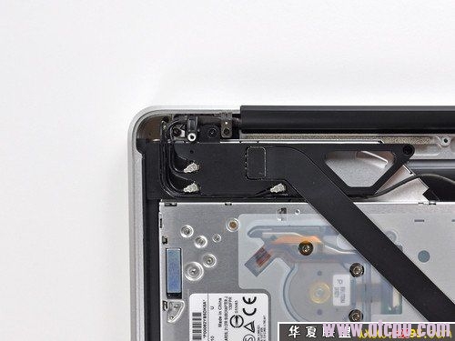

天线和风扇部分

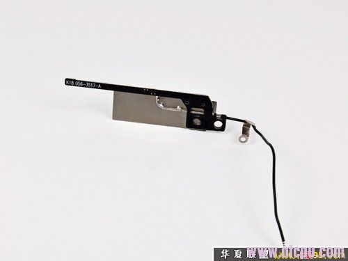

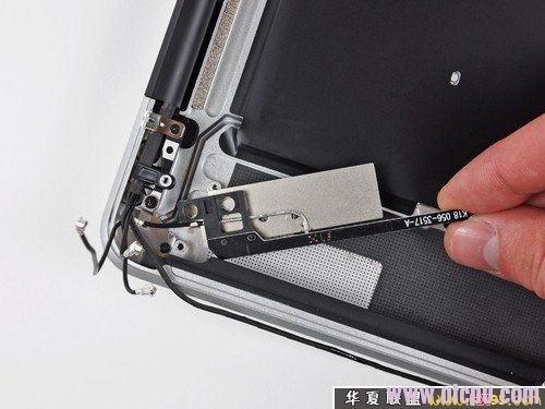

由于AirPort/Bluetooth模块固定在全金属壳的内部,苹果增加了一条天线,固定在了光驱开口的边框上。这个天线在MacBook一体机身型号上没有看到,可能是因为塑料外壳在射频传送和接受方面效果不好的缘故。
内部构造
增加的天线

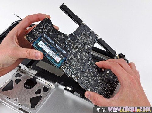

取下逻辑主板
逻辑主板

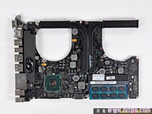

在移除两个散热风扇并断开一些连接器后,逻辑主板和DC-In主板可以作为整体移除。逻辑主板和散热槽组合在一起,扬声器、麦克风、接口设计没有变化。
主板全景
标示的**圈为intel BD82HM55 S LGZS Platform Controller Hub,有意思的是,这个Hub没有连接到散热槽上。很显然,大部分热量已从从硅表面被对流传导,并带走由显卡切换产生的小部分热量。

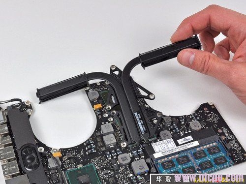

散热槽可以从逻辑主板上分离出来
