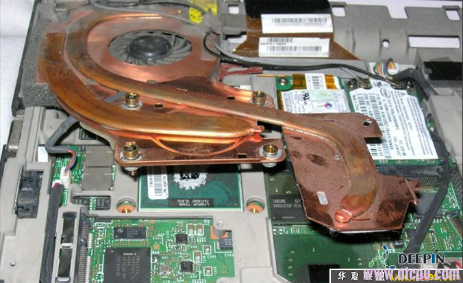

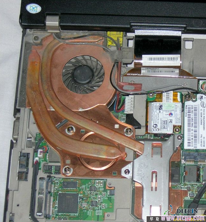

2、拧下风扇上面的6个螺丝,轻轻的把它抬起来,向外抽取。风扇那边确实很多灰尘。
3、风扇给拆下来了。

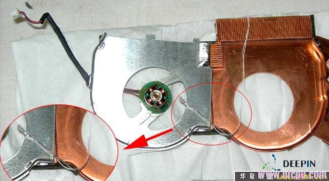

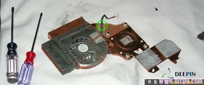

4、风扇整体,还没有对它动手术。注意图中四个红色的地方,用刀片将它撬开就可以;绿色的地方是不干胶,这个要费点劲揭开,如果嫌麻烦,直接用刀片按风扇电源线切开也可以。

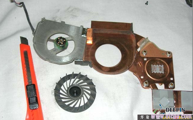

5、把风扇拆开。

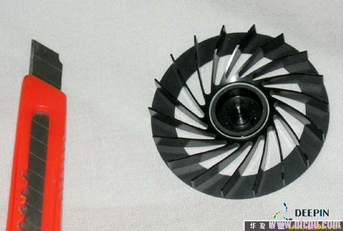

6、把风扇的扇叶轻轻向上抬起来,就可以拿下来。
7、用脸盆接上水,兑上开水成温水,放上洗洁精,把风扇放在里泡1~2分钟,然后用小软刷把它清洗干净。注意不要太大力,以防止扇叶变形,刷干净就行。而且拿放的过程中也要小心一点,要不然掉在地方或磕掉扇叶的某个角就惨了,风扇的对称平衡性会破坏,噪音可能会更大。然后把风扇弄干,尤其是中间的轴部分要弄干,给中间的轴部分上一点油,我是用棉签撍上机油给它抹上去的。

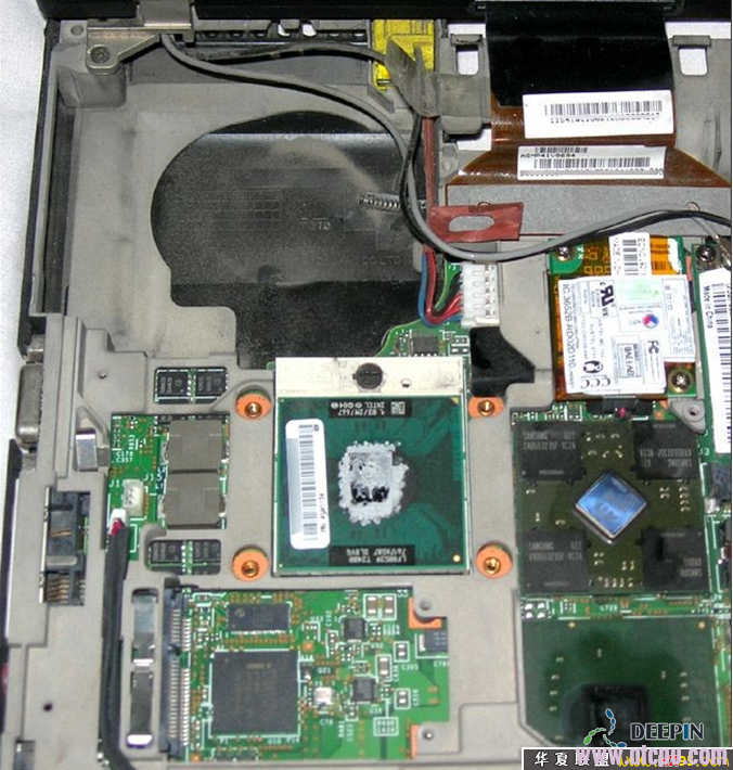

9、给风扇加完油后,按原样还原扣紧。把小黑拿到地板上,将整个内部尽可能都清洁干净,可以先用软布擦一遍,然后用皮老虎吹。

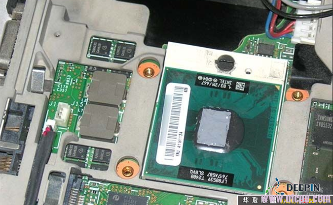

10、干净完毕后的下一步工作是将cpu抹导热硅脂,因为过了一段时间后,导热硅脂会变硬,导热性会降低,所以先将原来的硅脂清除干净,再抹上新的硅脂,抹均匀。显卡上就不用加了,因为它那头是一个软的导热垫,还有粘性,足够导热了。
