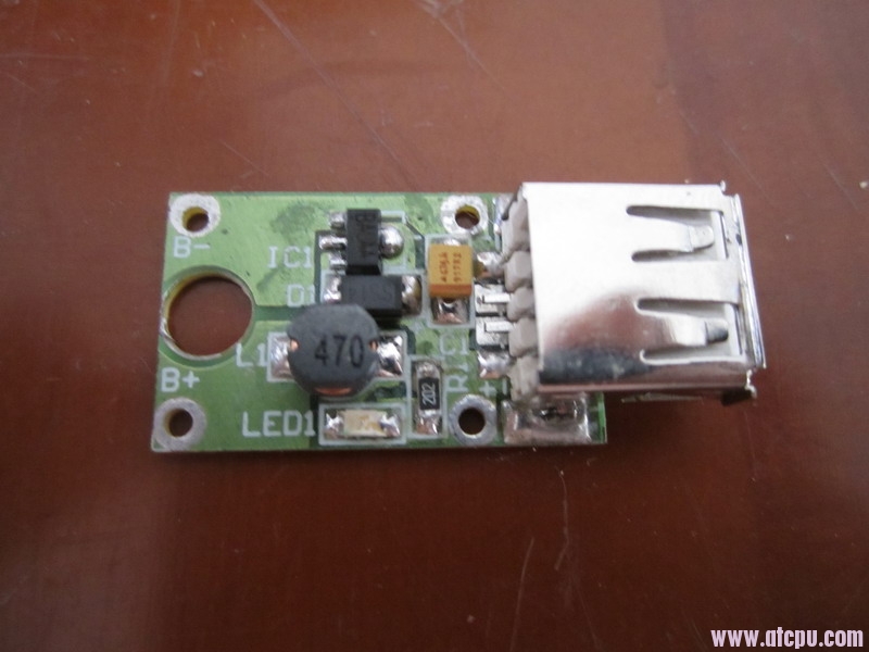

USB升压板(卖小零件的市场到处都有。价格5-10元吧。有的功能多一些)、

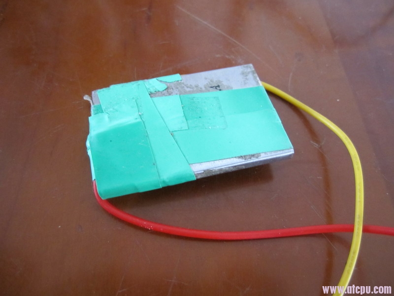

锂电池(切记不要弄断电池上的铁片。不然。就再也焊不上电线了。。当然也可以用铝焊锡丝焊上。
但是价格昂贵还不好买。就像我这个就是断了。。废掉了。胶带粘了粘。做实验用吧。怎么说也是个锂电池。你们懂的)。

╮(╯▽╰)╭是不是画张电路图啊。不会。直接看焊好的吧~
焊好的。。线都很清晰吧,自己看看吧。
开关一端是5V的(放电的状态。)一端是3.7-4.2V(也就是电池当前的电压。冲点状态。)╮(╯▽╰)╭万用表借人了。。凑合着看吧。
看现在已经可以给手机充电了。
充电的时候用两端均为USB的线。。自己接一根吧。。不过也有这种线。。车载MP3一般都这种线、。、我自己接了一个
正在给电池充电。。。。。
板子上带的电量指示灯。。
