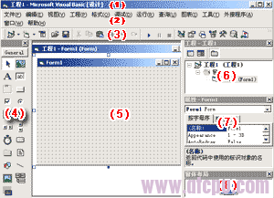

二、工作界面简介:
默认的 VB 工作界面由标题栏(1)、菜单栏(2)、工具栏(3)、工具箱面板(4)、程序设计区(5)、项目窗口(6)、属性窗口(7)、布局窗口(8)组成,至于它们具体有什么作用,我们将在以后的实例学习中接触,这里就不予以说明。

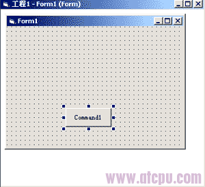

2、根据开发思路,现在我们来制作按钮。
双击工具箱面板上的命令按钮(Command Button)图标,如图三:
图三

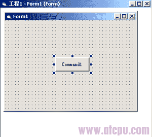

然后你会发现程序界面上多了一个命令按钮,如图四:
图四
用鼠标拖动新建的按钮到适当位置,如图五:
图五

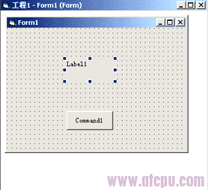

再创建一个标签按钮,双击如图六的图标:
图六
完成后程序界面如图七:
图七

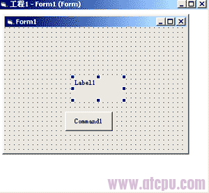

用鼠标拖动标签按钮到合适位置,如图八:
图八

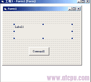

将鼠标放在标签按钮左右边缘任意一处,当鼠标呈左右键头时横向拖动,把标签按钮拖长,最后的程序界面如图九:
图九

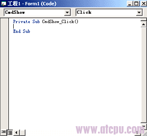

4、输入程序代码:
我们前面讲到的元素布局、属性设置只不过是对应用程序操作界面的定制,要让程序实现功能,关键还得输入程序代码。

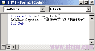

选中命令按钮 CmdShow ,然后双击它,弹出如图十六的程序代码输入窗口:
图十六
在光标闪烁处输入代码:LblShow.Caption = "跟我来学 VB 神童教程"(这句程序是什么意思?以后我们讲述)。如图十七:
图十七
输入完毕,点击右上角的 “X” 回到对象窗口,然后点击工具栏上的“启动”按钮(快捷键:F5),可以看最终结果了!

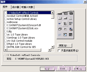

4、VB 提供了丰富的控件选择,除了默认的工具箱面板上的控件外,还有很多控件没有罗列出来,我们可以通过“工程‖部件”命令或在工具箱面板上单击鼠标右键,在弹出的快捷菜单中选择“部件”命令,弹出如图十八的窗口:
图十八
本窗口罗列了当前系统中所有的控件,只需选中所需控件前面对应的复选框就行了。

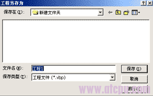

8、程序的保存:

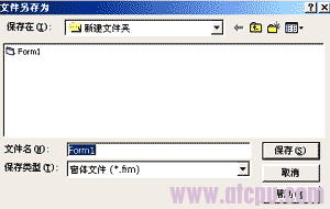

在 VB 中进行保存,常常用“保存工程”命令,而在保存过程中,必须保存两次,一次是以 .frm 为扩展名的文件保存,另一次是以 .VBP 为扩展名的文件保存。前者是保存应用程序的窗体文件,后者是保存应用程序的工程文件。如图二十与图二十一:
图二十
图二十一
