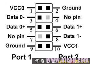

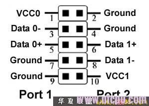

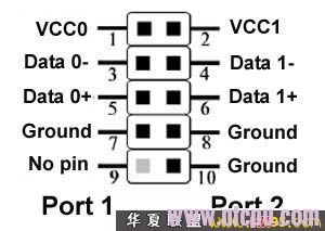

    我们在大概把插针的面局分面三大种,也有个别主板USB插座是与众不同的,但不要紧,你只要参照主板说明书,将USB线对号入座就可以了.或者还可以上官方网页的下载主板的文档说明书查看。
    1可以从技嘉的一些主板上看到此种“异形”接口
    2 这种输出接口颠覆了插线的顺序,是个较典型的例子,除了上述八条线外,它还增多了两条地线
    3 九根插针的输出接口较容易连接,只要依照线上的图案按步就班的插下去就完成任务。

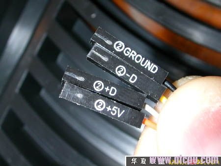

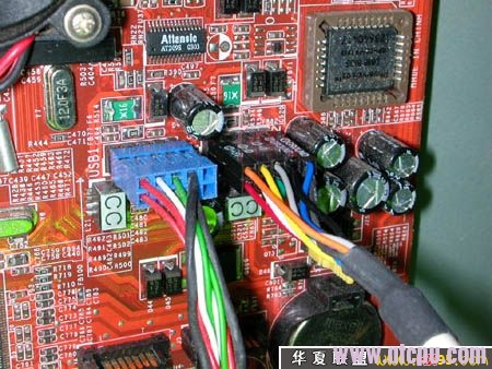

    第分好两组USB接线. 此时, 请叁考你的主板手册而且决定插针所需的布局。 我会在这里等候你去细细的看。。。。。。回来了吗?速度挺快的:),那么下一个步骤“对症下药”了:带着你手上那捆细小的线缆挨着图来插进分隔的两排插针。
    :认清小插头的符号与主板上的位置.
    把数据线排列好顺序(如:VCC+ DA+ DA-,Ground),使用正确的姿势把手竖正稳稳的插下去。要注意的是千万不能把+5V那条线插到DATA针里,不然就会很容易引起烧主板或者USB设备。
