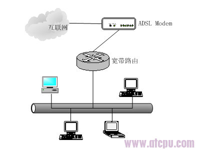

可能很多朋友都像我这样几个人合租一条ADSL的线路上网,现在电信和网通都不允许ADSL Modem打开路由功能了,所以就有了在ADSL Modem后面添加一个宽带路由实现多人上网的方案。图1

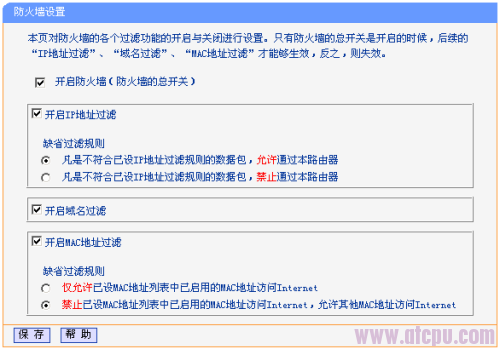

在“安全设置-防火墙设置”下面,在“开启防火墙”前面打上一个对号,可以按照图5的设置:图5
看清楚了,我们开启了IP地址过滤,规则是不符合规则的数据包允许通过路由器,就是说:凡是出现在我们规则列表中的,是禁止通过的;域名过滤不多说;MAC地址过滤也是,禁止列表中的访问互联网,规则要清楚,自己不要搞错。

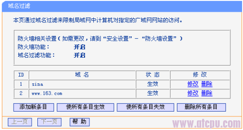

接下来看看“域名过滤”:图8
我添加了这两个条目,有什么区别?
1、域名我只填写了 sina ,就是过滤所有域名包含 sina 的网站,比如 sina.xijing.org (这个域名我自己造的 呵呵)、tech.sina.com 啦,只要包含sina,不管是什么网址,哪怕是 http://www.cctv.com/sina
都会被过滤掉,因为包含了 sina 这个关键词。
2、我写的是 www.163.com 那么防火墙只过滤这个关键词,如果我访问 news.163.com、sports.163.com 都会放行的,因为关键词是 www.163.com
而不是 163.com 如果关键词是 163.com 那么凡是包含它的地址都被过滤了,像下级域名是news、sport的都不可以访问。
