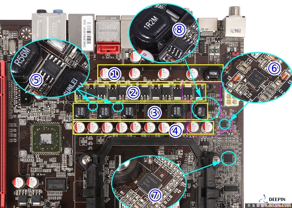

流电感;某主板的供电电路元器件分布图:①输入端的滤波电容和扼②输出端的贴片MOSFET管;③输出端的扼流电感;④输出端的滤波电容;⑤输出端的MOSFET管驱动芯片;⑥北桥供电的PWM主控芯片;⑦供电电路的PWM主控芯片;⑧北桥供电的扼流电感和MOSFET管驱动芯片。
主板的供电电路架构
在上面我们提供的主板供电电路图中,可以看到供电电路部分的元器件非常多,其中大部分的电容、电感、MOSFET管的排列非常整齐,MOSFET管驱动芯片的排列则是无序的,那么各个部分之间到底是如何衔接起来的呢?

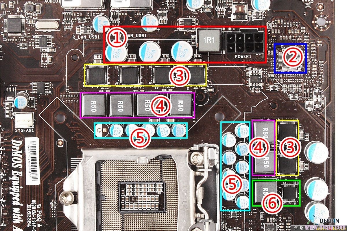

实际上,整个供电电路可以分成输入端和输出端两个部分。其中,输入端就是直接与电源衔接的一端,由4Pin或8Pin CPU供电接口、1个电感和若干个滤波电容组成。输出端则是将输入端的电流通过PWM主控芯片后,分流给CPU和北桥芯片使用,因而它又可分成给CPU供电以及给北桥芯片供电两个部分。但在一些低端的主板上,北桥芯片的功耗并不是很高,因此它可能不就没有专门的供电电路。
某主板的供电电路部分:①输入端:8Pin电源接口、扼流电感和滤波电容;②输出端:主板供电电路的PWM主控芯片;③④⑤输出端的CPU供电:MOSFET整合芯片,扼流电感和滤波电容;⑥输出端的北桥供电:MOSFET整合芯片和扼流电感。
CPU供电的MOSFET整合芯片:型号为R2J20602,整合了PWM、MOSFET管驱动以及MOSFET管,可以控制1~2相供电。
北桥供电的MOSFET整合芯片:同样是RENESAS出品的整合了MOSFET管和驱动芯片,型号为R2J20651。

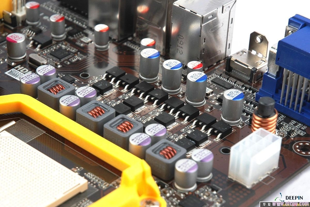

和显卡供电是一样的道理,平时我们所说的某主板采用X相供电,通常是指输出端有1个PWM主控芯片、X个电感、X个MOSFET驱动芯片、X组MOSFET管、X组电感及若干个电容。不过,由于MOSFET驱动芯片和MOSFET管的发热量很大,做工好一点的主板都会设置辅助散热器,在购买主板的时候又不能把散热器拆下来,因此判断主板有多少相供电最简单的方法是数一数电感的个数。
实例1:4个1R0全封闭电感和1个1R5全封闭电感,构成“4+1”相供电。
实例2:4个R60及另外区分的一个R60全封闭电感,构成4+1相供电系统。

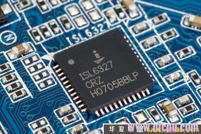

其次,我们还可以通过主板上的PWM主控芯片来判断。一般来说,作为“X+n”相的供电系统,会由1个PWM主控芯片负责控制CPU供电回路,而在离主板北桥附近也会有1个PWM主控芯片负责单独为北桥供电,有的时候两者是整合一起的。不过不管怎样,你都需要找到PWM主控芯片并记下它的型号,然后在搜索引擎或者相关厂商网站中就可以查到该PWM芯片的性能参数。
实例3:技嘉P35-DS4主板上的ISL6327 PWM芯片,经查证是6相位控制芯片,与主板参数相符。

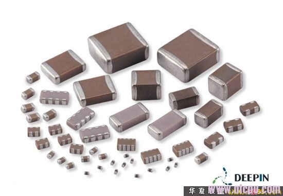

小知识:什么是MLCC
通常大家所说的贴片电容是指片式多层陶瓷电容(Multilayer Ceramic Capacitors),简称MLCC,又叫做独石电容。它是在若干片陶瓷薄膜坯上被覆以电极桨材料,叠合后一次烧结成一块不可分割的整体,外面再用树脂包封而成的。具有小体积、大容量、Q值高、高可靠和耐高温等优点。
