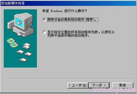

    针对cuteroy出现的问题,我们首先要考虑的是接收端的问题,也就是笔记本端。无论是迅驰笔记本还是安装了无线网卡的笔记本,都可能由于由于网卡的兼容性或者是驱动问题引起网络链接出错。首先,我们应该确认的是网卡本身有没有质量缺陷,之后检查网卡的驱动是否正常,或者是驱动版本过老。如果笔记本使用的是无线网卡与路由连接,那么除了无线套装外,大多数不同品牌的无线网卡和路由都是可以兼容的,但也不排除有极少数产品间的互操作性不理想。
排除驱动问题
