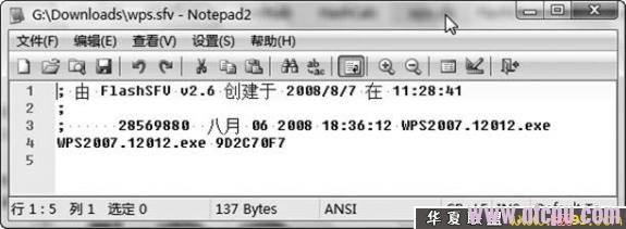

SFV的全称为简单文件校验,英文全称为Simple File Verification。其实SFV文件是一个简单的文本文件,它利用CRC32算法来完成简易的文件校验功能。对每个文件计算出一个数值,然后写入一个.SFV文本文件中(如图2)。一般下载后用户会使用SFV工具,对下载得到的文件进行计算,并将结果和文件中的结果进行比对。如果不同则表明下载的文件有误,需要重新下载。

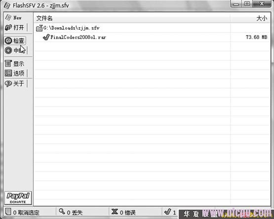

FlashSFV就是这样一个专门的SFV校验工具,它是著名的FTP软件FlashFXP的作者编写的一个免费文件校验工具,支持SFV和MD5的制作和校验。运行FlashSFV后点击“新建”按钮,接着在模拟的资源管理器窗口,选择需要创建SFV文件的文件,最后点击“创建”按钮就可以创建成功。如果要通过SFV文件进行文件校验,也需要点击“新建”来选择需要校验的文件,接着点击“校验”按钮,再点击“打开”按钮,来选择校验需要的SFV文件。最后点击“检查”按钮,如果结果为绿色的勾,那么就说明这个文件没有问题(如图3)。

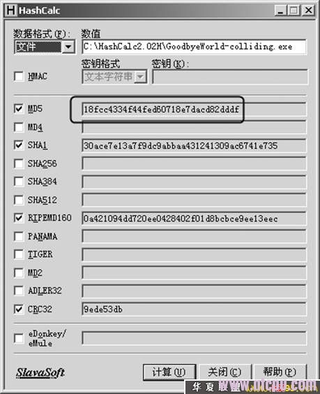

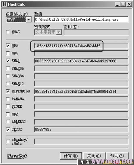

从这份报告可以看出,两个文件可以产生出同一个MD5值,有兴趣的读者可以从http://www.win.tue.nl/hashclash/SoftIntCodeSign/HelloWorld-colliding.exe
http://www.win.tue.nl/hashclash/SoftIntCodeSign/GoodbyeWorld-colliding.exe这两个链接下载这两个不同的程序,然后用校验工具进行验证,你会发现它们的MD5校验码都是“18fcc4334f44fed60718e7dacd82dddf”(如图4/5),这就是所谓的“MD5碰撞”。
图4
图5
MD5曾一度被认为是非常安全的,同时又由于它易于实现,算法理解相对也比较简单,所以在国内外有着非常广泛的应用。但是王小云教授的发现,可以很快找到MD5的“碰撞”,使得两个文件可以产生相同的“指纹”。这意味着当你在网络下载了一个通过了MD5验证的软件,但它也许已经被修改,包含了危险的病毒或木马,但它的MD5校验码和未经修改的原文件的MD5校验码仍然是一样的。这样就带来了比较严重的安全隐患,MD5校验的方法也不靠了。

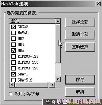

HashTab是一个优秀的Windows外壳扩展程序,安装后,它会在系统资源管理器的文件属性窗口中,自动添加了一个叫做“文件校验”的标签。该标签可以帮助用户方便地计算文件的MD5、SHA1与CRC-32哈希值。HashTab不仅可以计算文件的哈希值,另外还可以对两个文件的哈希值比较。
这个程序的使用方法很简单,安装完成后在需要查看哈希值的文件上,点击鼠标右键选择“属性”命令。在弹出的属性窗口里面选择“文件哈希值”标签,点击右键菜单中的“选项”命令。然后在弹出的窗口选择需要查看的算法选项(如图7),点击“保存”按钮返回到文件哈希值列表,就可以看到这个文件每个算法的哈希值(如图8)。如果要比较两个文件的哈希值,首先在列表中选中需要对比的那一种算法,接着点击“选择比较文件”按钮来选择文件,最后就可以看到这两个文件的哈希值是否相同。
