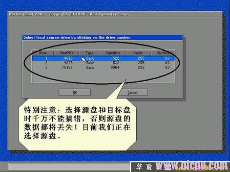

    之后,Ghost会显示一个Select local source drive by clicking on the drive number(请选择原硬盘)的窗口。在这里,可以看到机器上的硬盘数目,而且每块硬盘的容量大小都会显示出来,这样便于认出哪块硬盘。本例要把1号硬盘(即机器上第一块硬盘)的内容克隆到2号硬盘上(即机器上第二块硬盘)上。(如图3),用鼠标选中1号硬盘,单击OK按钮确认。

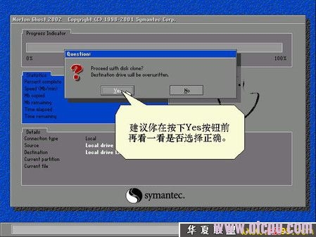

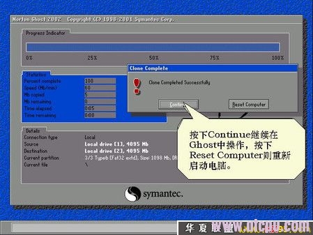

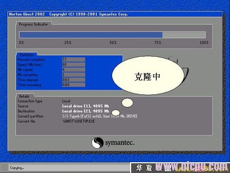

    由于克隆硬盘到硬盘,会删除掉目标盘上所有数据,所以这时Ghost还会弹出(如图6)所示的窗口确认操作,按下Yes按钮后Ghost即开始硬盘克隆操作。同时屏幕上方将有蓝色进度条显示其进行的状态(如图7),其速度当然是视你的数据量大小而定了,一般1GB左右的数据在10分钟左右就可以完成。完成后Ghost还会出现一个(如图8)所示的窗口询问是继续操作(Continue)还是重新启动计算(Reset Computer)。选择Continue继续在Ghost中操作,按下Reset Computer按钮则重新启动计算机。

b) 执行硬盘间的复制时,选择源盘和目标盘时千万不能搞错,如果资料比较重要,最好先作一个备份。如果把盘弄反了,将会得到两块没有任何数据的空盘!
