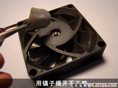

1、把风扇从机箱中拆下来,会发现背面有不干胶贴纸。
2、用镊子把帖子取下来。有的风扇两面都有贴纸,我也不知道哪面是起密封作用的, 那就两面都揭开看看吧。

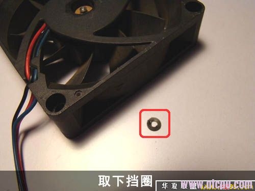

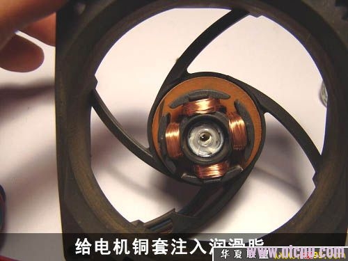

3、揭开后发现有轴承在其中,细心再看,会发现有个小挡圈。很多朋友可能在这步,就往风扇里注润滑油。这样往往起不到什么作用,小挡圈起到密封作用,润滑油基本没有多少能进去的,而且润滑油挥发很快。
4、用镊子小心把挡圈取下,不要用蛮力。

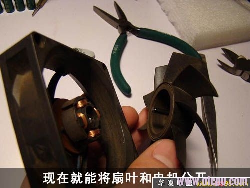

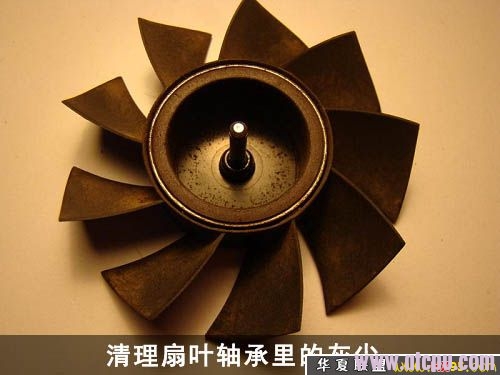

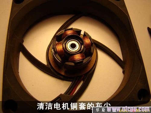

5、这几步就是把扇叶上的灰尘清除干净,有条件的推荐用吸尘器和小刷子清洁。

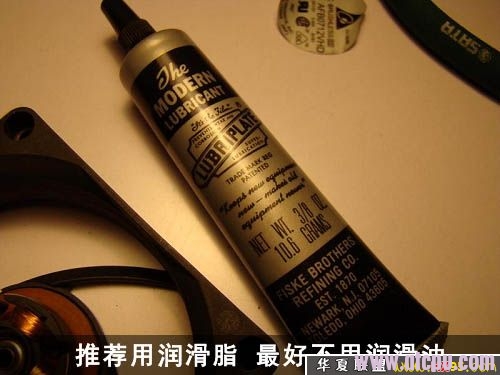

6、润滑油属于液体润滑产品,流动性强,容易挥发。而润滑剂能牢牢的在轴承上产生一层润滑圈,不易挥发,能持久的产生润滑效果,有效降低风扇噪音。
7、让轴承表明充分的接触润滑剂,均匀的实现润滑目的。

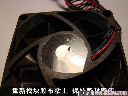

8、揭开的不干胶再粘上去,也不会太密封了。所以我们重新弄一张粘上,能有效实现密闭目的,减少挥发。
9、将风扇安装上主机,再试试。噪音降低不少,这个世界终于安静了。有的风扇可能没有小挡圈,那么在拆解时就非常方便了。不过一定要在轴承和铜圈上注入润滑剂或者润滑油,最后也要把不干胶贴上。这样才能持久实现润滑目的。
