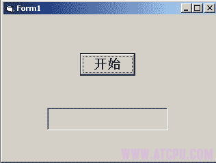

2、示例一:
编写一个程序,用来计算 1 到 100 间所有整数的和是多少。
(1)、程序界面与控件属性:
程序界面与控件属性如图一,为了让大家看得更为清楚,我们将标签控件的 BoderStyle 属性设为 1 。
图一
(2)、程序功能:
用户点击“开始”按钮(CmdStart)开始计算,完成后将结果用标签(LblShow)显示出来。
(3)、书写代码:
“开始”按钮的点击事件:
Private Sub CmdStart_Click()
x = 0
For y = 1 To 100
x = x + y
Next y
LblShow.Caption = "最后的结果是:" ; x
End Sub
说明:
(1)、1 到 100 中所有整数的和可以这样来看:1+2+3+······+100 ,即 100 次相加,那么这重复的 100 次相加可以通过 For 循环来完成。
(2)、程序中 y 只是用来决定循环次数的变量,通常的,我们会利用其他变量来编写程序,这里的 X 就是一个求和累加器,它的初值是 0 ,终值则是我们最后需要的数值。
(3)、X = X +y ,是指变量 X 与 y 相加后将新的值赋给 X 。当 X 为初始的 0 时,y 进入第一次循环即 y = 1 ,X + Y = 1 ;系统将 X = 1 记录下来,然后进入第二次循环即 y =2 ,X + Y = 3 (1 + 2),然后将 X = 3 记录下来并进入第三次循环,以此类推。这就将 1+2+3+······+100 的最终值算了出来。
(4)、经过第一百次循环,程序执行 Next y 后的语句,即将最后结果用标签显示出来。

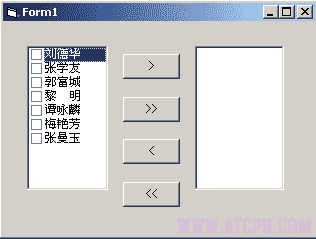

二、列表程序二:
1、程序界面:
最终的程序界面如图二:
图二
跟上一节的内容相比,带复选框的选择是通过勾选复选项前面的复选框来确定一个表项是否被选中的,它可以一次选中多个表项并一次移动多个表项。
上一节的程序,一次只能移动一个表项。
2、前后两种程序的区别:
上一节的程序中,对单个表项进行移动,首先加入了是否选中的判断,然后再进行移动;全部移动,首先对目标框清零,再进行移动。它们虽然比较好理解,但程序的有效性却不佳。
本节的程序,对单个与全部表项进行移动,都采用循环法,可以一次移动多个表项。
3、程序代码:
(1)、窗体的载入事件(Form_Load)跟上一节一样:
Private Sub Form_Load()
 LstLeft.AddItem "刘德华"
 LstLeft.AddItem "张学友"
 LstLeft.AddItem "郭富城"
 LstLeft.AddItem "黎 明"
 LstLeft.AddItem "谭咏麟"
 LstLeft.AddItem "梅艳芳"
 LstLeft.AddItem "张曼玉"
End Sub
(2)、向右按钮的点击事件(CmdRight):
Private Sub CmdRight_Click()
 Dim X As Integer
 While LstLeft.SelCount > 0
  For X = 0 to LstLeft.LstCount - 1
   If LstLeft.Selected(X) = True Then
    LstRight.AddItem LstLeft.List(X)
    LstLeft.RemoveItem X
    Exit For
   End If
  Next X
 Wend
End Sub
(3)、全部向右按钮的点击事件(CmdAllRight)
Private Sub CmdAllRight_Click()
 Dim X As Integer
 For X = 0 to LstLeft.ListCount - 1
 Next X
 LstLeft.Clear
End Sub
(4)、以此类推,输入向左按钮(CmdLeft)与全部向左按钮(CmdAllLeft)的点击事件,最后按 F5 键运行程序。
