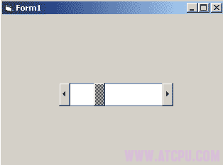

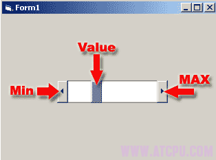

1、Max(最大值)与 Min(最小值)属性:
滚动块处于最右边(横向滚动条)或最下边(竖向滚动条)时返回的值就是最大值;滚动块处于最左边或最上边,返回的值最小,如图三所示:
图三
Max 与 Min 属性是创建滚动条控件必须指定的属性,默认状态下, Max 值为 32767 ,Min 值为 0 。本属性既可以在界面设计过程中予以指定,也可以在程序运行中予以改变,如:
HsbShow.Min = 3
HsbShow.Max = 30
2、Value(数值)属性:
Value 属性返回或设置滚动滑块在当前滚动条中的位置,如图三所示。
Value 值可以在设计时指定,也可以在程序运行中改变,如:
HsbShow.Value = 24

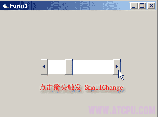

3、SmallChange(小改变)属性:
当用户单击滚动条左右边上的箭头时,滚动条控件 Value 值的改变量就是 SmallChange,如图四:

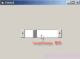

4、LargeChange(大改变)属性:
单击滚动条中滚动框前面或后面的部位时,引发 Value 值按 LargeChange 设定的数值进行改变,如图五:

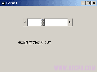

三、示例:
有如图六这样一个应用程序,当滚动条(HsbShow)的滚动块发生位移时,下面的显示标签(LblShow)自动显示滚动条当前的值;在拖动滚动框的过程中,显示标签(LblShow)则会显示“拖动中……”字样。
图六
1、创建界面。
其中,HsbShow 的 Min 为 0 ,Max 为 100 ,SmallChange 为 5 ,LargeChange 为 10 。
2、双击滚动条(HsbShow),进入代码编写窗口:
Private Sub HsbShow_Change()
 LblShow.Caption = "滚动条当前值为:" ; HsbShow.Value
End Sub
3、滚动条的拖动事件:
Private Sub HsbShow_Scroll()
 LblShow.Caption = "拖动中……"
End Sub
