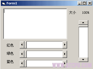

有如图一这
样一个应用程序,分别拖动红、绿、蓝三个滚动框来决定文本框的背景色,另外还有一个竖向滚动条,可以用来控制文本框的大小。
图一

1、创建如图一的程序界面。
文本框的属性:
Name:TxtContent Text:None
三个表示色彩的标签:
红色标签,Name:LblRed Caption:红色
绿色标签,Name:LblGreen Caption:绿色
蓝色标签,Name:LblBlue Caption:蓝色
三个表示色彩的横向滚动条:
Min:0 Max:255 SmallChange:1 LargeChange:5
显示“大小”字样的标签:
Name:LblSize Caption:大小
对文本框大小进行控制的竖向滚动条:
Name:VsbSize Min:0 Max:100 SmallChange:1 LargeChange:5
用于显示大小变化尺寸的标签:
Name:LblShow Caption:None

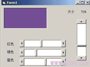

7、最后结果如图二:
图二
