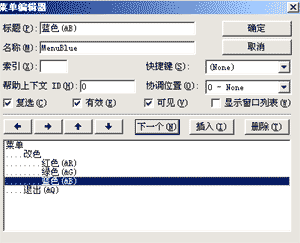

根据第一节学到的知识,我们制作一个如图二的菜单。
图二
需要注意的是,“菜单”为一级,“色彩设置”、“退出”为二级、“红色”、“绿色”、“蓝色”为三级菜单,根据图二中每行前面点的多少可以判断出来。
另外,不要忘记勾选“红”、“绿”、“蓝”三种色彩的菜单前的“复选”选项。
