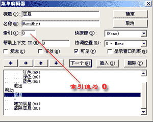

在第二节最终结果的基础上,创建如图一的界面,需要注意的是,“信息”菜单(MenuHint)必须在前面的“索引”框中填入数字 0,如图二:
图二
在程序中,只要在“索引”文本中输入了数字,就代表这个菜单成为了一个“菜单数组”,通过这个“菜单数组”可以实现菜单的动态增加与清除。

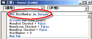

一个变量的作用域倒底有多大?这得由变量的类型来决定。当一个变量只在某一个过程或事件(如某个按钮的单击事件)中起作用,那么它就是局部变量,可以在事件中直接定义;当一个变量可以在整个窗体内供使用,那么它可能是窗体层变量或全局变量,凡是在这个窗体上的事件都可以对这个变量进行引用,这种变量只能在“通用”过程中进行“声明”。
因为 HintNumber 既要在“增加菜单”事件中引用,又要在“清除菜单”事件中引用,所以我们将它作为窗体层变量在“通用”过程的“声明”中对其进行定义,如图三:
图三
图三中的代码如下:
Dim HintNumber As Integer

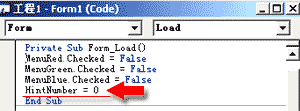

3、在窗体的载入事件中让 HintNumber 为初始值 0 ,再加上原来的代码,结果如图四:
