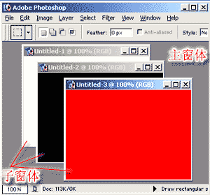

多文档界面,如 Word ,允许用户同时打开多个文件进行操作。在多文档界面中,有一个窗体叫做主窗体(又称为 MDI 窗体),其他窗体称为子窗体。子窗体始终处在主窗体内部,主窗体的位置移动会导致子窗体的位置发生相应变化。如图一:
图一

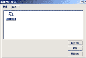

1、创建一个新工程,然后选择工程/工程属性菜单命令,加入如图二的主窗体:
图二

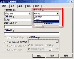

如果要让程序打开时自动载入 Form1 窗口,那么在如图五的工程属性窗口中选择“启动对象”为 Form1 ;如果不想显示子窗体,那么只需在“启动对象”中选择 MDIForm1 就行了。
图五

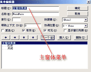

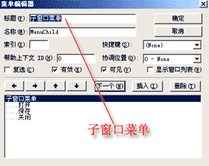

三、主窗体与子窗体的菜单:
在 VB 中,如果子窗体载入,那么主窗体的菜单将被子窗体的菜单替换;只有当主窗体中没有子窗体时才能显示主窗体的菜单,如图七、图八、图九、图十:
图七
图八
图九
