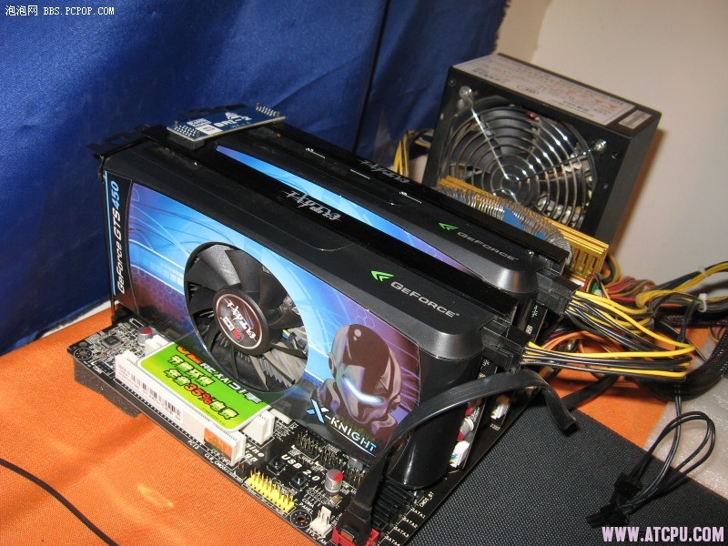

SLI的全称是Scalable Link interface(可升级连接接口),它是通过一种特殊的接口连接方式,在一块支持双PCI Express X 16的主板上,同时使用两块同型号的PCIE显卡
关乎到程序、SLI双向优化,并不是所有应用都可以带来100%性能提升,适宜高端玩家组建这种平台,原则上来讲,1+1<2 这个法则还适用

SLI硬桥不存在伸缩性,所以在AMD主板上面,槽位设计间隙短属于一般情况,也就成了这个形状

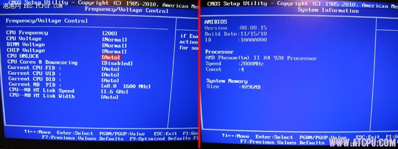

AMD近代CPU开核门,为其赢得了民心,SB710、SB750可以原生支持ACC功能,设定为Auto即可开核,前提是自己的CPU可以开。 并不是随便找一个CPU就绝对可以开核,特定型号也讲究机率
不支持ACC功能的芯片组;南桥,通过无穷的智慧融入开核芯片相关技术,同时改变了命名方式,比如UCC,BIO,UNLOCK,都可以开核
如图所示,设定CPU UNLOCK为 AUTO,保存退出即可开核,识别为X4 920,变身成为4核

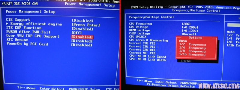

开核以后,在拥有节能技术的主板上,有的需要开启大功率CPU支持选项,左图: Over 95W TDP CPU Support需要设定为Enabled

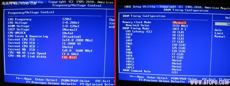

在Frequency/Voltage Control大项里面可以进行CPU频率/电压调节,也就是超频,这里还可以设定CPU实际工作频率,最低可以是最终频率的1:16,AUTO为全速
超频相关选项:设定开4核以后的X2 220 到4g频率,参数如图左下,286外频*14倍频=4004主频,也就是4.004G≈4G
运算需要能量,更快频率需要更多能量,适度增加相关电压即可,不宜过多,近代AMD CPU 长期使用电压控制在1.45V以内
HT总线,MCH频率根据分频关系设定在1.6G,等效2.28G,内存方面设定为DDR3-1066,根据分频,等效DDR3-1524,手工设定SPD值,如果体质很烂则需要大时序
由于我的CPU经过长期调试可以在这个参数下稳定工作,所以直接保存退出即可,可以看到BIOS启动界面,CPU速度为4004Mhz,也就是4G,超频已经成功,温度方面此时为33℃,主机功率131W,包含SLI双卡(不包括显示器

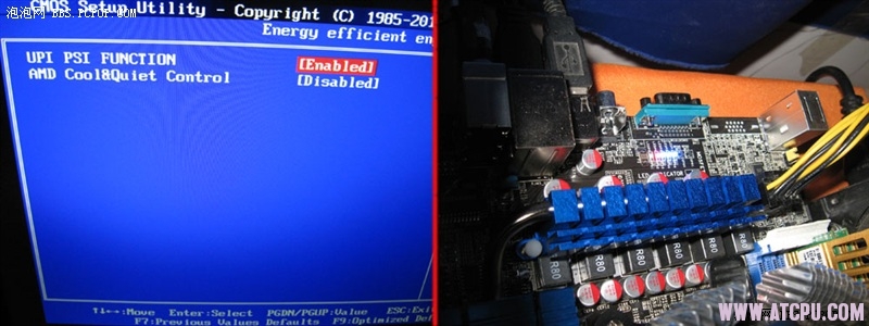

未开启节能技术,在BIOS待机情况下是高载状态,5路LED灯全部亮起
再次进入BIOS开启节能引擎,不同的BIOS会有不同名称,这里叫Energy efficient engine,简称3E,设定为Enabled即可,同时也可以打开CPU的CNQ动态节能技术,进一步节能,此时主板节能技术开始生效,可以发现5路LED灯关闭了1路

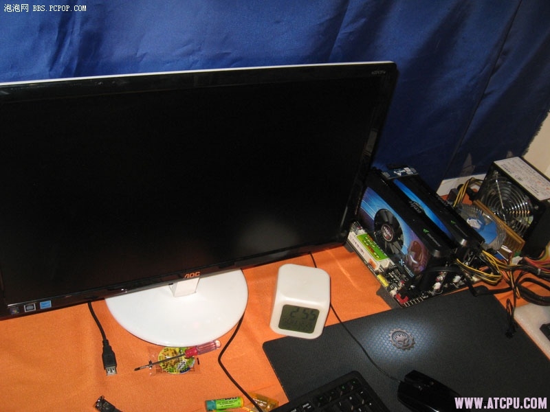

在此时意外的事情发生!

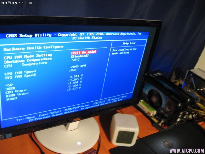

黑屏,主机停止工作,我当时就傻了~ 根据经验值判断开核超频以后,发热量上升,理应是过热保护,小手一摸散热器,烫得要死
经过3分钟冷却,重新开机,进入BIOS看温度,一会儿功夫飙升到50℃,由于之前用高端散热器,所以没有重视这个散热问题,X鸟3名字也就这样得来
进入Windows后,主板节能技术、CPU节能技术、GPU节能技术、轻负载 综合效应下,温度明显下降,功率值也随之降低,可以看到此时双显卡SLI + 开4核超4G,待机为98W(不包含显示器),主板LED指示灯显示当前负载为轻载,3路绿灯,满载为3绿灯+2红灯

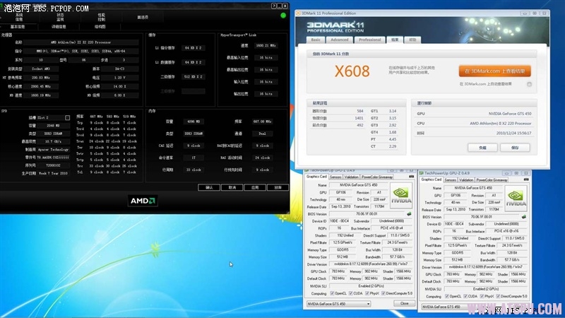

由于散热器效能关系,无法进行各种测试,至此告一段落,上张以前默认不开核、不超频 状态跑分:
X2 220 @ 2.8G GTS450-512M SLI 16X+4X ,系列研究为没有支持SLI,真是奇怪最新3Dmark11选项里面是有多GPU选项呀,怎么就不支持呢! 相信以后会逐渐改善
