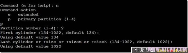

3 U盘分区(本环境被识别为/dev/sdb
[root@tomcat1 srv]# fdisk /dev/sdb
首先创建一个分区(格式化成dos分区)用来存放启动文件分了400多M
然后剩下的空间全部分给/dev/sdb2,存放iso文件

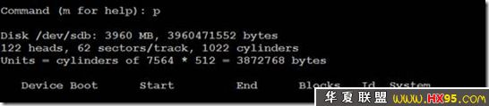

查看分区结果
保存退出

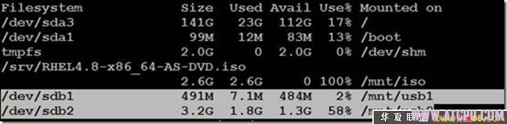

8 查看本地分区情况
[root@tomcat1 srv]# df –lh
