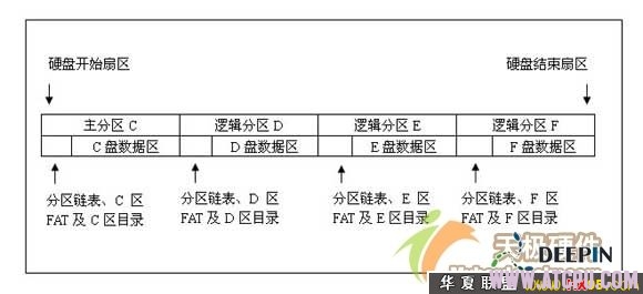

我们先来分析一个所有的逻辑盘有没有可以恢复的可能性。这里我们假定原硬盘的逻辑分区为4个,假设C盘为系统分区。
一、如果误将主分区C区的映像文件还原来整个硬盘
还原时Ghost将从硬盘的起始扇区开始写入数据,并根据使用者输入的硬盘容量参数重新定义硬盘分区表(Ghost选项中的默认容量为硬盘最大容量)。由于还原的数据大小受到原C区有效数据数据容量的限制,因此从硬盘的起始扇区开始还原的数据其覆盖范围不会超出原C区的边界,这就意味着原D、E、F区的所有数据应该是完好无损的,而此时看不到D、E、F区仅仅是因为Ghost修改了分区表而已,这种情况在恢复了主分区表后即能恢复所有逻辑盘。

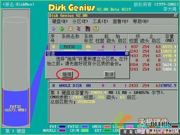

在这里恢复类似硬盘数据,笔者强烈推荐您使用国产软件Disk Genius(DiskMan)。它具有强大的分区表重建功能,能恢复被破坏的分区表。首先用软盘引导计算机,然后在DOS系统下启动Disk Genius,打开Disk Genius后也会看到只有一个分区。这时选择“工具”菜单,然后选择“重建分区表”命令。在弹出的对话框中单击“继续”按钮。
运行下一步操作,在弹出的对话框中选“交互方式”

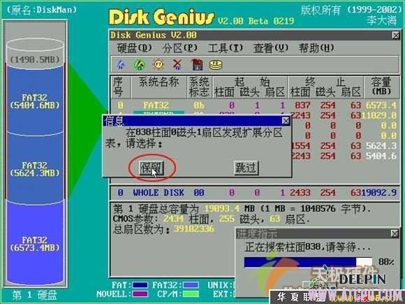

经过一阵搜索后,计算机就会找出丢失的分区,然后再选择“保留”命令。当搜索找出全部丢失的分区后,选择第一项菜单中的“退出”命令,退出Disk Genius。
重新启动计算机后所丢失的分区将会被恢复,而且数据也不会丢失。
