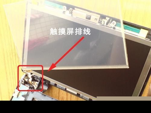

触摸屏就是这块儿透明的板子,稍微有点厚。

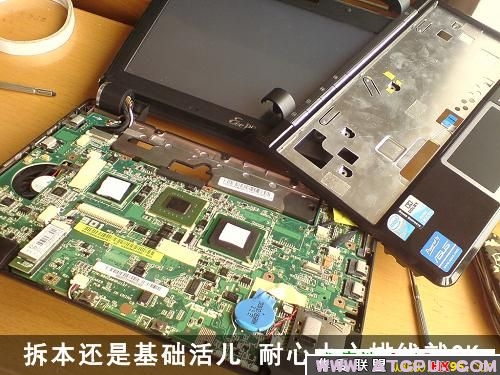

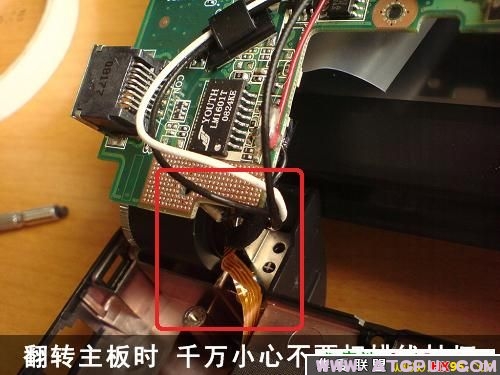

拆机基础活儿,不同的本子模具不一样。这里就不细说了,要注意拆机的时候不要把排线弄断。安装触摸屏时,要把触摸屏和原屏幕边缘对齐。不然出现触控偏差就杯具了。触摸屏的排线留在左下角的屏轴附近。

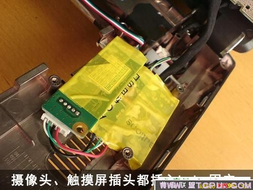

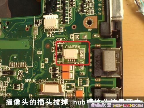

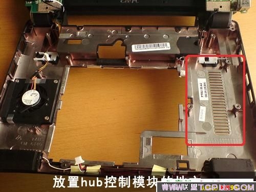

触摸屏排线连接hub模块,hub靠原笔记本上的摄像头插头供电。所以把摄像头插头取下,连接到Hub模块,hub连接到原摄像头的插销处。

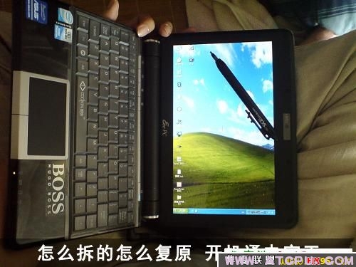

会拆就会复原。在bios里的camera打开,因为触摸屏和摄像头是一起使用的。如果不开启摄像头,那触摸屏就无法通电使用。实际使用起来,感觉还是不错的。虽然是电阻屏,需要用触控笔什么的,甚至不支持多点触控。
