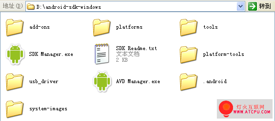

  先下载SDK框架,然后将其解压,我把这个框架解压到了D:android-sdk-windows目录下,如图所示:
  然后将平台工具解压到这个目录,注意上图中那个“platform-tools”目录,这与压缩包中的“platform-tools”目录相对应。

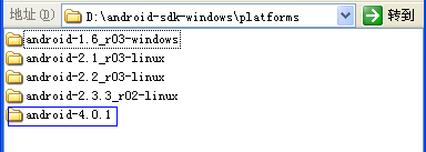

  下载完成后,直接将这个包解压到上图中的platforms文件夹下即可:
  上图中蓝颜色的框内就是新加入的android 4.0平台。

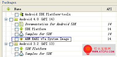

  因为2.3.3官方发布的平台包就已经有81.5M了,而新版的平台包怎么会少到43.92M呢?于是我就重新打开了SDK Manager去查找原因。
  原来新版平台中已经将系统镜像分离出来了,如下图所示的蓝色框。

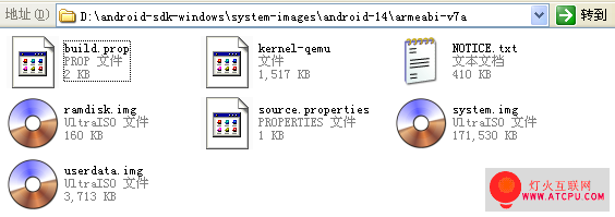

  说干就干,使用SysinternalsSuite中的Process Monitor工具对其进行监视(SDK Manager套了一层exe的壳,实际上是用java写的,因此在进程中找不到SDK Manager.exe,而是应该监视java.exe)。后来经过分析,我得出了真正应该存放这个镜像的目录:
  SDK目录下 system-imagesandroid-14armeabi-v7a,如下图所示:

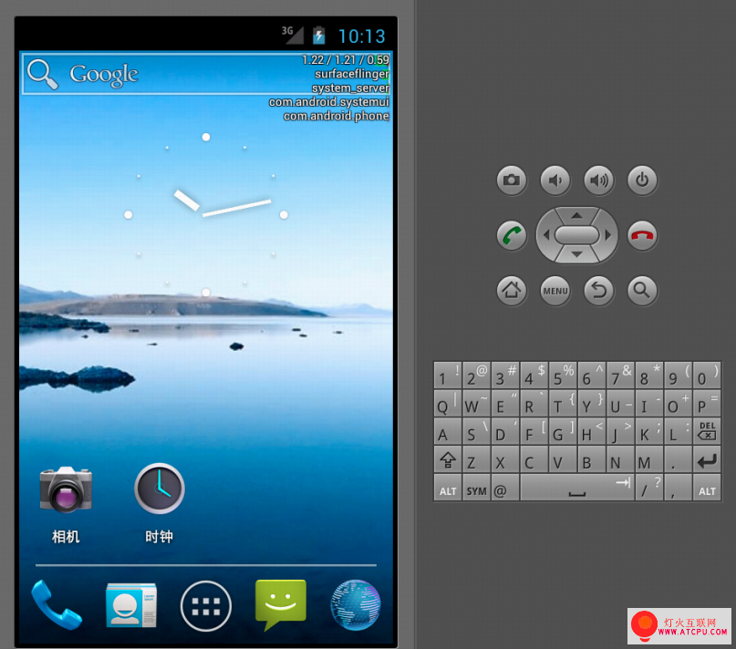

  删掉之前创建的模拟器(因为总是启动不起来,索性删掉了),重新建立了android 4.0的模拟器,OK,大功告成!It works!
  下面放上两张模拟器的截图:

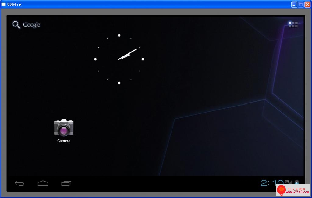

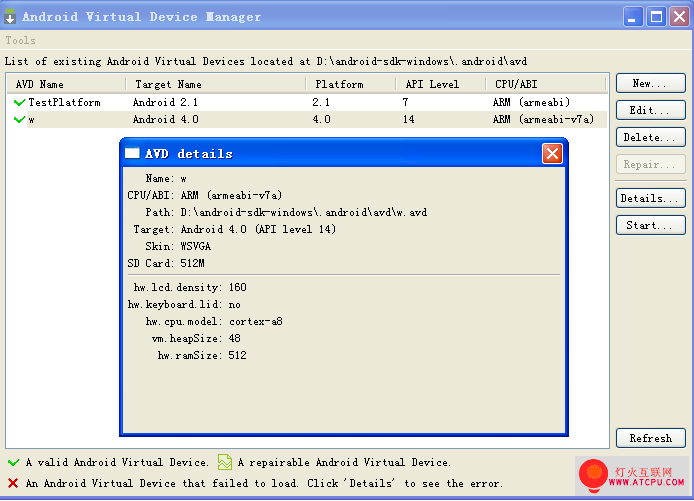

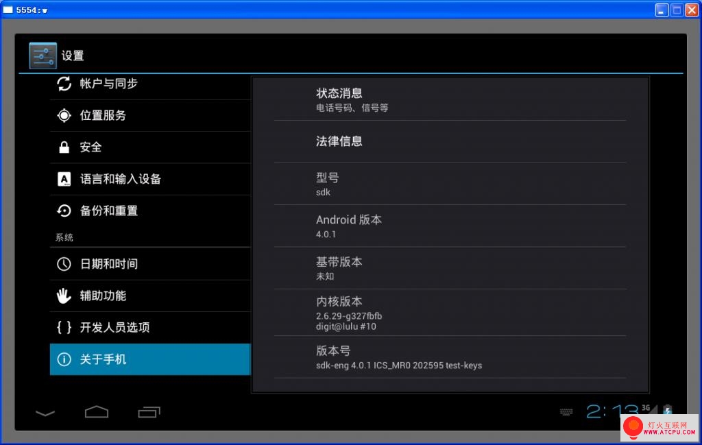

  写完这篇文章后,有朋友反映4.0模拟器中WXGA分辨率的模拟器无法使用的情况。我亲自实验后发现情况属实,虽然能够创建AVD,但点击AVD Manager中的“Start”按钮后无法启动相应的AVD。我发现要测试平板电脑的环境,可以使用分辨率为WSVGA分辨率的配置,这个AVD是可以启动的。配置如下:
  下面是两张AVD启动后的截图:
