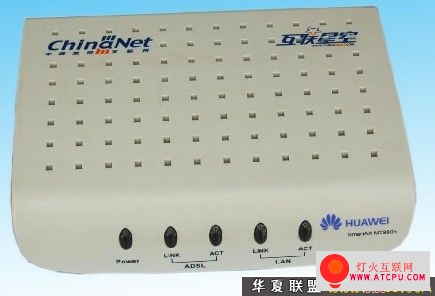

    最近你的计算机有没有动过?特别是ADSL Modem连线、线路有没有动过?请先检查“猫”上信号灯是不是会闪(猫不同,指示灯也不同,主要有dsl、adsl、line、link、@等都是宽带信号指示灯),如果要闪,检查线路有没有接对(主要是分离器上,有三个口,每个口对应一根线,接法是总线就是进线接line口,电话机接phone口,另外modem或adsl接宽带猫,你也可以直接将电话进线接在猫上试,这样可以排除分离器坏),如果接对还是闪,检查电话线路是不是有接头,线路氧化接触不好也会出现信号定不住(电话线进猫的水晶头或线有问题,也会造成线路不通。)

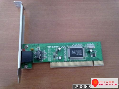

    如果上述步骤都无法解决,查看网卡灯是否亮,如果网卡灯不亮,检查网卡和网线。
    如果网卡灯正常1,2步无法解决则卸载网卡驱动,重装网卡驱动。

    “猫 ”的质量问题也可能导致678错误。由于猫的质量不好,使用一段时间后“自然”(非人为原因)损坏,输入帐号和密码之后再点连接,就会提示678错误。可以再买一个“猫”,或者把原来的“猫”送回经销处,返厂维修。
