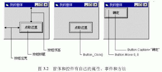

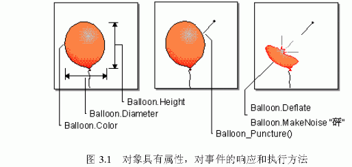

    Visual Basic 的窗体和控件是具有自己的属性、方法和事件的对象。可以把属性看作一个对象的性质,把方法看作对象的动作,把事件看作对象的响应。日常生活中的对象,如小孩玩的气球同样具有属性、方法和事件。气球的属性包括可以看到的一些性质,如它的直径和颜色。其它一些属性描述气球的状态(充气的或未充气的)或不可见的性质,如它的寿命。通过定义,所有气球都具有这些属性;这些属性也会因气球的不同而不同。
    气球还具有本身所固有的方法和动作。如:充气方法(用氦气充满气球的动作),放气方法(排出气球中的气体)和上升方法(放手让气球飞走)。所有的气球都具备这些能力。
    气球还有预定义的对某些外部事件的响应。例如,气球对刺破它的事件响应是放气,对放手事件的响应是升空。
    如果能对气球编程的话,Visual Basic 代码将如下所示。其作用是设置气球的属性:
    Balloon.Color = Red
    Balloon.Diameter = 10
    Balloon.Inflated = True
    注意代码的语法,首先是对象 (Balloon),接着是属性 (Color),然后是赋值(Red)。重复这条语句,但是,换一个不同的值,就可以改变气球的颜色。属性也可以在程序设计阶段在“属性”窗口中设置。
    调用气球的方法是这样的:
    Balloon.Inflate
    Balloon.Deflate
    Balloon.Rise 5
    它的语法与属性的语法相似,对象(一个名词)后面紧跟着方法(一个动词)。在第三个例子中有一个附加项,称为一个参数,表示气球上升的高度。一些方法有一个或多个参数,它们对执行的动作做进一步的描述。
    气球对一个事件的响应如下所示:
    Sub Balloon_Puncture()
      Balloon.Deflate
      Balloon.MakeNoise "Bang"
      Balloon.Inflated = False
    End Sub
    本例中代码描述了当刺穿事件发生时气球的行为:调用 Deflate 方法,然后以 "Bang"(发出的声响)为参数调用 MakeNoise 方法。因为气球已不再是充气状态,所以把 Inflated 属性置为 False,并给 Diameter 属性设置一个新值。
    实际上对气球不能编程,但是,可以对 Visual Basic 的窗体或控件进行编程。作为程序员,由您作主。您决定应更改哪些属性,调用哪些方法,对哪些事件作出响应,从而得到希望的外观和行为。

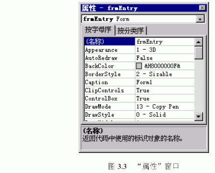

    设计窗体的第一步是设置它的属性。这可以在设计时在“属性”窗口中完成,或者运行时由代码来实现。
    注意 设计时,即在 Visual Basic 环境中创建应用程序的任何时刻,此时你可以操作窗体和控件,设置它们的属性,对它们的事件编程。运行时是指实际运行应用程序并与应用程序进行交互的时间。
    设置窗体属性
    窗体的许多属性会影响窗体的外观。Caption 属性决定窗体标题栏中显示的文本;图标属性设置在窗体最小化时显示的图标。MaxButton 和 MinButton属性决定窗体是否能最大化或最小化。通过改变 BorderStyle 属性,可以控制窗体如何调整大小。
    Height 和 Width 属性决定的窗体初始大小;Left 和 Top 属性根据屏幕的左上角确定窗体的位置。WindowState 属性可以把窗体设成在启动时最大化、最小化或正常大小。
    Name 属性设置窗体的名称,在代码中用这个名称引用该窗体。首次在工
程中添加窗体时,该窗体的名称被缺省为 Form1;添加第二个窗体,其名称被缺省为 Form2,以此类推。最好给 Name 属性设置一个有实际意义的名称,如给一个条目窗体命名为 "frmEntry"。
    熟悉这些窗体属性,最好的办法是实践。在“属性”窗口(图 3.3)中更改窗体的一些属性,然后运行该应用程序并观察修改的效果。如果想详细了解每个属性,可以选择该属性并按 F1 键查看联机帮助。

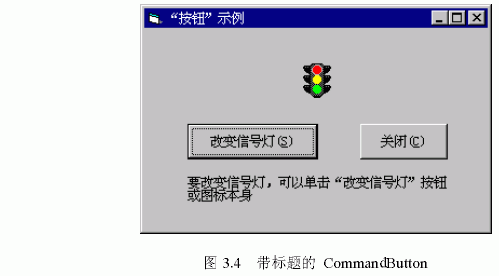

    “测试按钮”应用程序
    利用 Caption 属性可以在按钮上显示文字,告诉用户该按钮的功能。在图3.4 中,在控件示例应用程序的测试按钮范例中包含一个 Caption 属性为"Change Signal" 的 CommandButton(此例的工作为Controls.vbp 示例应用程序中的 Buttons.frm)。
    注意,S 是这个按钮的快捷键,用一条下划线表示。在 Caption 属性的正文内插入一个 (;) 符号,将使得此符号后面的字符成为该按钮的快捷键(例如,Change ;Signal)。
    用户单击 CommandButton,将执行该 CommandButton 的 Click 事件过程中的代码。在这个范例中,每次单击按钮,将变换一个不同的交通灯图标。

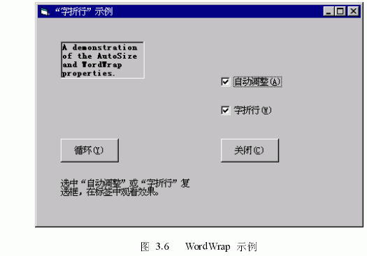

    在缺省情况下,标题是 Label 控件中唯一的可见部分。但是,如果把BorderStyle 属性设成 1(可以在设计时进行),那么 Label 就有了一个边框,看起来像一个 TextBox。还可以通过设置 Label 的 BackColor、BackStyle、ForeColor 和 Font 属性来,改变 Label 的外观。

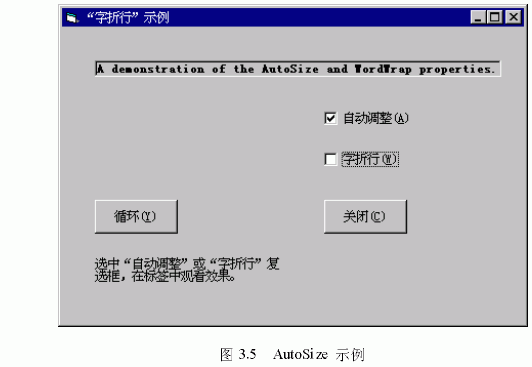

    改变 Label 尺寸以适应其内容
    设计时可在“属性”窗口中指定单行 Label 的标题。但是如果要输入一个较长的或在运行时可能变化的标题,该怎么办呢?Label 提供了两种属性:AutoSize 和 WordWrap,用于帮助您改变控件尺寸以适合较长或较短的标题。
    AutoSize 属性决定控件是否自动改变尺寸以适应其内容。如该属性设为True,Label 就会根据其内容进行水平方向变化,如图 3.5 所示。
    WordWrap 属性使 Label 根据其内容进行垂直方向变化,而保持其宽度不变,如图3.6 所示。本例的工作版,请参阅应用程序示例 Controls.vbp 中的 WordWrap.frm。
    注意 如果在 Controls.vbp 中运行AotoSize示例,就会发现为了同时使用 WordWrap,必须两个复选框都选中。这是因为,要想使 Label 的WordWrap 属性起作用,就必须设置 AutoSize 为 True。只有在一个单字的宽度超过控件的当前宽度时,Label 的宽度才会增加。

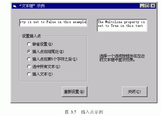

    TextBox 是一种通用控件,可以由用户输入文本或显示文本。除非把TextBox 的 Locked 属性设为 True,否则不能用 TextBox 显示不希望用户更改的文本。
    TextBox 中显示的实际文本是受 Text 属性控制的。Text 属性可以用三种方式设置:设计时在“属性”窗口进行、运行时通过代码置或在运行时由用户输入。通过读 Text 属性能在运行时检索 TextBox 的当前内容。
    多行 Text Box 和 Word Wrap
    TextBox 在缺省情况下只显示单行文本,且不显示 ScrollBar。如果文本长度超过可用空间,则只能显示部分文本。通过设置 MultiLine 和 ScrollBars两种属性(只能在设计程序时设置),可以改变 TextBox 的外观和行为。
    注意 不要把 ScrollBars 属性与 ScrollBar 控件混淆,ScrollBar 控件并不属于 TextBox,它具有自己的属性集。
    把MultiLine属性设为True,可以使 TextBox 在运行时接受或显示多行文本。只要没有水平方向ScrollBar,多行TextBox 中的文本会自动按字换行。ScrollBars 属性的缺省值被设置为0(None)。自动按字换行省去用户在行尾插入换行符的麻烦。当一行文本已超过所能显示的长度时,TextBox自动将文本折回到下一行显示。
    在设计时,不能在“属性”窗口输入换行符。在过程中,可以通过插入一个回车加上换行符(ANSI 字符 13 和 0)来产生一个行断点。也可以用常量 vbCrLf 插入一个回车与换行符组合。例如,下面的事件过程是在加载窗体时,把两行文本放入一个多行 TextBox (Text1) 中的示例。
    Sub Form_Load ()
      Text1.Text = "Here are two lines" _
      ; vbCrLf ; "in a text box"
    End Sub

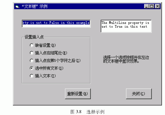

    使用 TextBox 中的文本
    利用 TextBox 的 SelStart、SelLength 和 SelText 属性,可以控制 TextBox的插入点和选择行为。这些属性仅能在运行时使用。
    当一个 TextBox 首次得到焦点时,TextBox 缺省的插入点和光标位置在文本的最左边。用户可以用键盘和鼠标移动它们。当 TextBox 失去焦点而后再得到时,插入点位置与用户最后设置的位置一样。
    在有些情况下,它可能与用户设置不一致。如:在字处理应用程序中,用户会希望新字符出现在已有文本后面;在数据项应用程序中,用户会希望他的输入替换原有条目。使用 SelStart 和 SelLength 属性,用户可以根据需要改变 TextBox 的行为。
    SelStart 属性是一个数字,指示文本串内的插入点,其中 0 表示最左边的位置。如果 SelStart 属性值大于或等于文本中的字符数,那么插入点将被放在最后一个字符之后,如图 3.7 所示。该例子的工作版,请参阅应用程序示例 Controls.vbp 中的 Text.frm。    SelLength 属性是一个设置插入点宽度的数值。把SelLength设为大于 0 的值,会选中并突出显示从当前插入点开始的SelLength个字符。图3.8 显示选择的性能。
    如果有一段文本被选中,此时用户键入的文字将替换被选中的文本。有些情况下,也可以用粘贴命令用新文本替换原有的文本。 SelText 属性是一串文本,可以在运行时给它赋值以替换当前选中的文本。如果没有选中的文本, SelText 将在当前插入点插入文本。

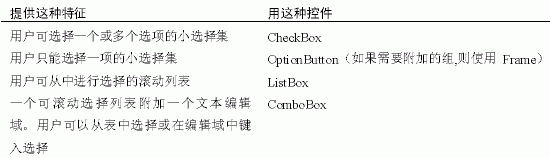

为用户提供选择的控件
    大多数应用程序需要向用户提供选择,如简单的“Yes/No”选项、或者从包含成百个可能性的列表中进行选择。Visual Basic 包含几种用于提供选择的标准控件。下列表格总结了这些控件及其用途。

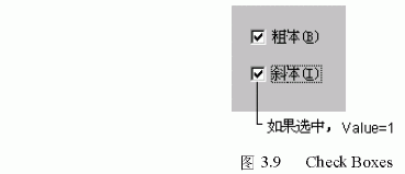

    用 CheckBox 选择单个选项
    CheckBox 表明一个特定的状态是选定 (on) 还是清除 (off)。在应用程序中使用 CheckBox 为用户提供了“True/False”或“yes/no”的选择。因为CheckBox 彼此独立工作,所以用户可以同时选择任意多个 CheckBox。例如,在图 3.9 中,可同时选定粗体和斜体。

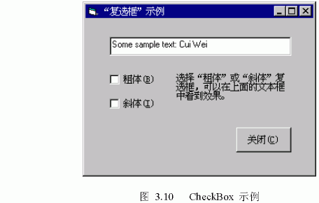

    CheckBox 应用程序

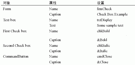

    这个例子使用一个 CheckBox 来决定文本用普通字体还是用斜体字显示。关于此例的工作版本,请参阅应用程序示例 Controls.vbp 中的 Check.frm。如图 3.10 所示,此应用程序有一个 TextBox,一个 Label,一个CommandButton 和两个 CheckBox。
    下表列出了应用程序中的对象的属性设置。
    选定粗体或斜体时,CheckBox 的 Value 属性值设置为 1 ,不选定时为 0。缺省 Value 值为 0,所以除非改变 Value 属性值,否则第一次显示时不会选定 CheckBox。可以用常量 vbChecked 和 vbUnchecked 表示数值 1 和0。
    check box 应用程序中的事件
    当单击 CheckBox 时,会发生 CheckBox 的 Click 事件。此事件过程测试是否选定 CheckBox(即是否 Value = vbChecked)。如果选定,通过设置 Font对象的 Bold 或 Italic 属性,将文本转换为粗体或斜体;该 Font 对象是由TextBox 的 Font 属性返回的。
    Private Sub chkBold_Click ()
       If ChkBold.Value = vbChecked Then    '如果选定。
          txtDisplay.Font.Bold = True
       Else                   '如果没有选定。
          txtDisplay.Font.Bold = False
       End If
    End Sub
    Private Sub chkItalic_Click ()
       If ChkItalic.Value = vbChecked Then     '如果选定。
          txtDisplay.Font.Italic = True
       Else                    '如果没有选定。
          txtDisplay.Font.Italic = False
       End If
    End Sub

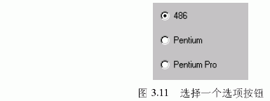

    用选项按钮进行选项分组
    选项按钮表示给用户一组两个或更多的选择。但是,不同于 CheckBox,选项按钮总是作为一组的组成部分工作的;因此,选择一个选项按钮就会立即清除该组中的其它按钮。定义一个选项按钮组,告诉用户“这是一组选择,从中选一个,而且只选一个”。
    例如,在图 3.11 所示的选项按钮组中,用户只能在三个选项按钮中选择一个。

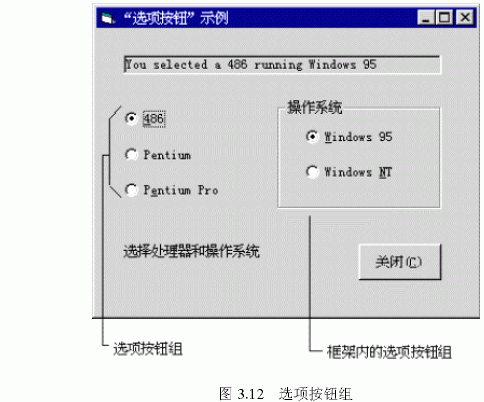

    创建选项按钮组
    直接放在一个窗体中(也就是不在 Frame 或 PictureBox 中)的所有的选项按钮构成一组。如果想创建别的选项按钮组,必须将其中一些选项按钮组放到 Frame 或 PictureBox 中去。
    所有在给定的 Frame 中的选项按钮,组成一个独立的组,在 PictureBox 中的所有选项按钮也是如此。用这种方法生成一个独立的组时,总是要先画好一个 Frame 或 PictureBox ,然后,将选项按钮画到里面。图 3.12 显示了一个具有两个选项按钮组的窗体。
    在 Frame 中画了一组选项按钮后,用户只能在组内选择一个选项按钮。要在 Frame 中为控件分组,请按照以下步骤执行:
    1. 在“工具箱”中选择 Frame 控件,并在窗体上画出 Frame。
    2. 在“工具箱”中选择 OptionButton 控件,并在 Frame 内画出控件。
    3. 如果还想在 Frame 中增加选项按钮,重复步骤 2。先画 Frame ,再在 Frame 上画每个控件,这样移动 Frame 时控件会一起移动。如果将已经存在的控件移到 Frame 上,此控件不会和 Frame 一起移动。
    注意 如果将已存在的控件分组到一个 Frame 中去,可以选择这些控件,然后剪贴到 Frame 或 Picture 控件上去。
    控件的容器
    当控件是独立的对象时,窗体和控件之间存在着某种父子关系。图 3.12 表明 选项按钮怎样才能包含在一个窗体或一个 Frame 控件中。
    要理解容器的概念,首先要把所有的控件都想象为所在窗体的孩子。实际上,大多数控件都支持只读 Parent 属性,它的值就是控件所在的窗体。作为孩子,控件决定其在父窗体上的位置。控件的 Left 属性和 Top 属性是相对父窗体而言,且控件不能移出父窗体的边界。移动容器的同时也移动了控件,因此控件与容器的相对位置不变(即控件的 Left 属性和 Top 属性不变)。

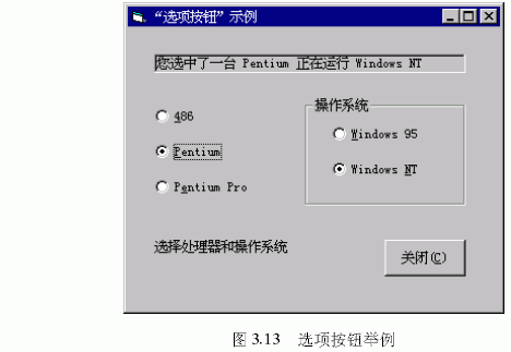

    Options 应用程序
    图 3.13 所示的窗体使用选项按钮为一台计算机选择处理器类型和操作系统。当用户在组内选择了选项按钮后,Label 的标题就改变,反映当前的选择。关于此例的工作版本,请参阅应用程序示例 Controls.vbp 中的Options.frm。

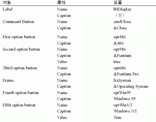

    下表列出了应用程序中对象属性的设置。
    Options 应用程序中的事件
    选项应用程序对事件的响应如下:
     前三个选项按钮的 Click 事件为窗体级的 string 变量 strComputer 分配一个相应的描述。
     后两个选项按钮的 Click 事件为第二个窗体级变量 strSystem 分配一个相应的描述。
    这个方法的关键就在于使用这两个窗体级变量,strComputer 和strSystem。这两个变量具有不同的 string 值,选项按钮的最后选定就依赖于这些值。
    每次选择新的选项按钮,其 Click 事件的代码就更新相应变量的值。

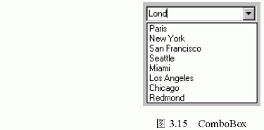

    使用 ListBox 和 ComboBox

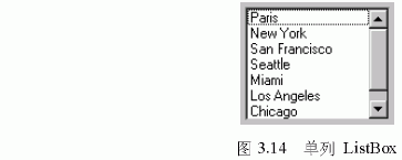

    ListBox 和 ComboBox 为用户提供了选择。按照缺省规定,选项以垂直单列方式显示,也可以设置成多列方式。如果项目数量超过 ComboBox 或ListBox 所能显示的数目,ScrollBar 自动出现在控件上。于是用户可以在列表中上下左右滚动。图 3.14 为一个单列 ListBox。
    ComboBox 兼有 TextBox 和 ListBox 两者的功能。该控件允许用户通过键入文本或选择列表中的项目来进行选择。图 3.15 为一个 ComboBox。
    与其它含有单值的控件相反,例如 Label 的 Caption 属性或 TextBox 的text 属性,ListBox 和 ComboBox 含有多个值或值的集合。在运行时用内置的方法增加、删除及保持集合中的值。要将几条项目添加到名为 List1 的ListBox 中,其代码如下:    List1.AddItem "Paris"
    List1.AddItem "New York"
    List1.AddItem "San Francisco"
    ListBox 和 ComboBox 是在有限空间为用户提供大量选项的有效方法。

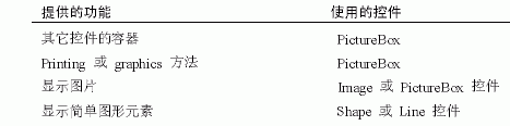

    因为 Windows 是图形用户界面,所以在应用程序上界面显示图形图像的方法十分重要。Visual Basic 包含四个控件以简化与图形有关的操作,它们是PictureBox 控件、Image 控件、Shape 控件和 Line 控件。
    Image、Shape 和 Line 控件有时被称作轻量图形控件。它们需要较少的系统资源,因此比 PictureBox 控件显示得快并且包含 PictureBox 中可用的属性、方法和事件的子集。每一个控件都适用于一个特定的目的。

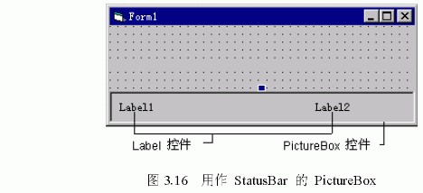

    Picture box 控件也可以用作其它控件的容器。像 Frame 控件一样,可以在PictureBox 控件上面加上其它控件。这些控件随 PictureBox 移动而移动,其 Top 和 Left 属性是相对 PictureBox 而言,而与窗体无关。
    PictureBox 容器的一种普通用法是 ToolBar 或 StatusBar 。可将 Image 控件置于这些容器中作为按钮或添加Label显示状态信息。将Align属性设置为Top、Bottom、Left或Right ,PictureBox将粘贴在窗体的边缘。图 3.16 为一个Align属性设置为Bottom的PictureBox 。它包含两个可用于显示状态信息的 Label 控件。

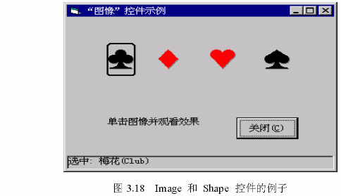

    轻量图形控件
    Image、Shape 和 Line 控件都被认为是轻量图形控件,也就是说,它们只支持 PictureBox 的属性、方法和事件的一个子集。因此,它们需要较少的系统资源而且加载也比 PictureBox 控件更快。
    用 Image 控件代替 PictureBox
    Image 控件与 PictureBox 控件相似,但它只用于显示图片。它不能作为其它控件的容器,也不支持 PictureBox 的高级方法。    图片加载于 Image 控件的方法和它们加载于 PictureBox 中的方法一样。设计时,将 Picture 属性设置为文件名和路径,运行时,利用 Loadpicture 函数。
    Image 控件调整大小的行为与 PictureBox 不同。它具有 Stretch 属性,而PictureBox 具有 AutoSize 属性。将 AutoSize 属性设为 True 可使PictureBox 根据图片调整大小,设为 False 则图片将被剪切(只有一部分图片可见)。Stretch 属性设为 False(缺省值)时,Image 控件可根据图片调整大小。将 Stretch 属性设为 True 将根据 Image 控件的大小来调整图
片的大小,这可能使图片变形。
    详细信息 关于 Image 控件的详细信息,请参阅第七章“使用 Visual Basic's的标准控件”。
    使用 Image 控件创建自己的按钮
    Image 控件也可以识别 Click 事件,因此可在要用 CommandButton 的任何地方使用该控件。这种方法可以方便地建立有图片的按钮来取代标题。将几个 Image 控件组成一组,水平置于屏幕顶端(通常在一个 PictureBox中),可以在应用程序中建立一个 ToolBar。
    例如,对 Test Buttons一 例给出的 Image 控件 ,用户可以像选择CommandButton 一样来选择它。窗体第一次被显示时,控件显示 VisualBasic 的图标库中三个交通图标中的一个。每单击 Image 控件一次,就显示一个不同的图标(该例的工作版本,请参阅 Controls.vbp 示例应用程序中的 Button.frm)。
    如果设计时观察一下窗体,就会发现它实际包含所有三个图标,它们堆集在一起。改变顶部 Image 控件的 Visible 属性为 False,下一幅图像(如果其 Visible 属性为真)将显示于顶部。
    图 3.17 为一个交通图标的 Image 控件 (Trffc10a.ico)。
    要在 Image 控件的周围建立一个边框,将 BorderStyle 属性设为 1—— 固定的单边框。

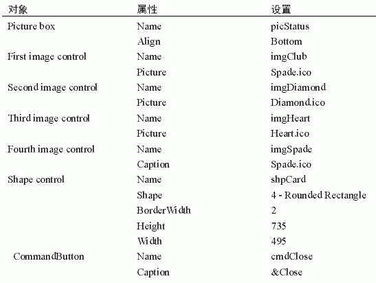

    Images 应用程序
    图 3.18 所示窗体用了四个 Image 控件,一个 Shape 控件,一个 PictureBox控件和一个 CommandButton 控件。当用户选择扑克牌符号时,Shape 控件使该符号突出显示,并且在 PictureBox 中显示相应的描述。关于本例的工作版本,请参阅 Controls.vbp 示例应用程序中的 Images .frm。
    下表列出了应用程序中对象的属性设置。
   Images 应用程序中的事件
    Image 应用程序对事件的响应如下:
    1.每一个 Image 控件的 Click 事件使 Shape 控件的 Left 属性与它自己的 Left 属性相同,并将图形移到 Image 的顶端。
    2.调用 PictureBox 的 Cls 方法清除 StatusBar 的当前标题。
    3.调用 PictureBox 的 Print 方法在 StatusBar 上打印新标题。
    Image 控件 Click 事件的代码如下:
    Private Sub imgHeart_Click()
     shpCard.Left = imgClub.LeftpicStatus.Cls
     picStatus.Print "Selected: Club"
     shpCard.Visible = True
    End Sub
    注意,Click 事件代码中第一行利用 = 操作符为 Shape 控件的 Left 属性赋一个值 (让它等于 Image 控件的 Left 属性)。下面两行调用方法,因而不需要操作符。在第三行中,值 ("Selected: Club") 是 Print 方法的一个参数。
    该应用代码中还有一行很重要;它在 Form Load 事件中。
    shpCard.Visible = False
    将 Shape 控件的 Visible 属性设为 False,Shape 控件被隐藏起来直至单击第一幅 Image。
    在 Image 控件 Click 事件的最后一步将 Visible 属性设为True。

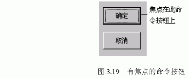

焦点概述
    焦点是接收用户鼠标或键盘输入的能力。当对象具有焦点时,可接收用户的输入。在 Microsoft Windows 界面,任一时刻可运行几个应用程序,但只有具有焦点的应用程序才有活动标题栏,才能接受用户输入。在有几个TextBox 的 Visual Basic 窗体中,只有具有焦点的 TextBox 才显示由键盘输入的文本。
    当对象得到或失去焦点时,会产生 GotFocus 或 LostFocus 事件。窗体和多数控件支持这些事件。
    下列方法可以将焦点赋给对象。
     运行时选择对象。
     运行时用快捷键选择对象。
     在代码中用 SetFocus 方法。
     有些对象,它是否具有焦点是可以看出来的。例如,当命令按钮具有焦点时,标题周围的边框将突出显示(见图 3.19)。

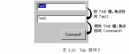

设置 Tab 键顺序
    例如,假设您建立了两个名称为 Text1 和 Text2 的 TextBox,然后又建立了一个名称为 Commandl 的 CommandButton。应用程序启动时,Text1 具有焦点。按 TAB 键将使焦点按控件建立的顺序在控件间移动,如图 3.20 所示。
    设置 TabIndex 属性将改变一个控件的 tab 键顺序。 控件的 TabIndex 属性决定了它在 tab 键顺序中的位置。按照缺省规定,第一个建立的控件其TabIndex 值为 0,第二个的 TabIndex 值为 1,以此类推。当改变了一个控件的 tab 键顺序位置,Visual 自动为其它控件的 tab 键顺序位置重新编号,以反映插入和删除。例如,要使 Command1 变为 tab 键顺序中的首位,其它控件的 TabIndex 值将自动向上调整,如下表所示。
    因为编号从0开始,TabIndex的最大值总是比tab键顺序中控件的数目少 1。即使TabIndex属性值高于控件数目,Visual Basic也会将这个值转换为控件数减一。
    注意 不能获得焦点的控件以及无效的和不可见的控件不具有 TabIndex 属性,因而不包含在 tab 键顺序中。按 TAB 键时,这些控件将被跳过。
    在 Tab 键顺序中删除控件
    通常,运行时按 TAB 键能选择 tab 键顺序中的每一控件。将控件的TabStop 属性设为 False (0) ,便可将此控件从 tab 键顺序中删除。
    TabStop 属性已置为 False 的控件,仍然保持它在实际 tab 键顺序中的位置,只不过在按 tab 键时这个控件被跳过。
    注意 一个 OptionButton 组只有一个 tab 站。选中的按钮(即 Value 值 为True 的按钮)的 TabStop 属性自动设为 True,而其它按钮的 TabStop属性为 False。

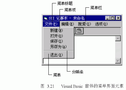

    图 3.21 举例说明了无标题窗体的菜单界面元素。
    菜单栏立即出现在窗体的标题栏下面,并包含一个或多个菜单标题。当单击一个菜单标题(如“文件”),包含菜单项目的列表就被拉下来。菜单项可以包括命令(如“新建”和“退出”)、分隔条和子菜单标题。用户看到的每个菜单项和在“菜单编辑器”中定义的一个菜单控件对应(“菜单编辑器”将在本章后面讨论)。
    要使您的应用程序简单好用,应该将菜单项按其功能分组。例如,图 3.21 中与文件有关的命令“新建”,“打开”,和“另存为”都列入“文件”菜单。有些菜单项目直接执行动作,如“文件”菜单中的“退出”菜单项将关闭应用程序。其它菜单项显示一个对话框,即要求用户提供应用程序执行动作所需信息的窗口。应该在这些菜单项后加上省略符 (...)。例如,当从“文件”菜单中选择“另存为...时”,出现“文件另存为”对话框。

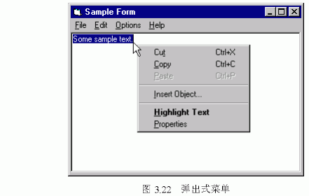

    弹出式菜单
    弹出式菜单是显示于窗体之上,独立于菜单栏的浮动式菜单,如图 3.22 所示。显示在弹出式菜单上的项取决于鼠标右键按下时指针的位置,因此,弹出式菜单又称为上下文菜单(在 Windows 95 中,击鼠标右键可激活上下文菜单。)应该用弹出式菜单提供一种访问公共的上下文命令的高效方法。例如,用鼠标右键单击一个 TextBox,将会出现一个上下文菜单(如图 3.22 所示)。
    任何至少有一个菜单项的菜单,运行时都可以显示为弹出式菜单。使用PopupMenu 方法可显示弹出式菜单。
    详细信息 关于弹出式菜单的详细信息,请参阅第六章“创建用户界面”中的“用菜单编辑器创建菜单”。

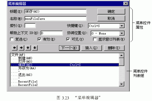

    使用菜单编辑器
    使用“菜单编辑器”,可向现存的菜单中增加新命令、用自己的命令替代现存的菜单命令、产生新的菜单和菜单栏,改变和删除现存菜单和菜单栏。“菜单编辑器”的主要优点是使用方便。可以在只用很少编程的全交互方式中自定义菜单。
    要显示“菜单编辑器”,请
     在“工具”菜单中选择“菜单编辑器这将打开“菜单编辑器”,如图 3.23 所示
    大多数菜单控件属性可用“菜单编辑器”设置,同样,所有的菜单属性也可以在“属性”窗口中得到。通常,在“菜单编辑器”中建立菜单,但要快速改变单个属性,一般使用“属性”窗口。

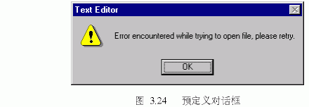

    用对话框提示用户
    在基于 Windows 的应用程序中,对话框被用来提示用户提供应用程序继续运行所需的数据或者向用户显示信息。对话框是一种特殊类型的窗体对象,可用以下三种方法之一建立:
     使用 MsgBox 或 InputBox 函数的代码可以创建预定义对话框。
     使用标准窗体或自定义已存在的对话框创建自定义对话框。
     使用 CommonDialog 控件可创建标准对话框,如“打印”和“打开文件”。
    图 3.24 是利用 MsgBox 函数创建预定义对话框的例子。
    当在代码中调用 MsgBox 函数时,该对话框被显示。代码如下:
    MsgBox "Error encountered while trying to open file," ; vbCrLf ; "pleaseretry.", vbExclamation, "Text Editor"
    需要给 MsgBox 函数提供三条信息或三个参数:消息文本、决定对话框类型的常数(numeric 值)和标题。由于样式可以使用按钮和图标的各种各样组合,所以创建对话框更加容易。
