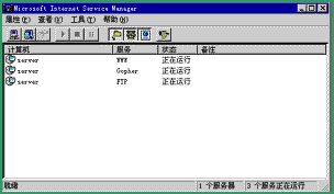

   ASP 的应用完全是基于 Microsoft internet Infomation Server(简称 IIS)之上的,IIS 有分别用于 Windows NT Server 和 WorkStation 的两个版本中(当然 IIS4.0 也有 Windows98 版,这里暂且不提),其功能几乎完全相同,所不同的只是安装过程。一般来说,我们使用的都是基于 NT 服务器上的 IIS 版本。在 NT Server 的环境中,发布信息、管理站点的工作一般都是通过 IIS 来完成的。通常我们在 NT4.0 版本中运行的是 IIS2.0 版,但它不具有支持 ASP 的功能。ASP 必须在安装完 IIS 后单独安装,安装文件是一个微软发布的 ASP 安装包,大约有 9 兆多,应该可以在微软的网站上下载。当 IIS2.0 中增添了支持 ASP 的功能后,其也就自动升级为 3.0 版本。2.0 和 3.0 对于 web 服务器来说,并没有什么大的改动,只是单纯地增加了运行 ASP 的能力。当安装完成后,运行 Internet 服务管理器,你将看到如下画面:

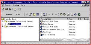

   可以到在 IIS3.0 中提供了三种服务:WWW、Gopher、FTP,WWW 服务为客户浏览器提交 WEB 页,并允许客户访问 .asp 文件。当然,你可以直接安装最新的 IIS4.0 版本,作者也建议各位安装此版本,因为它具有更强更高的 WEB 管理机能和安全性。在 IIS4.0 中 IIS 的管理界面发生了根本性的改变,熟悉的 Internet 服务管理器,被取而代之为 Microsoft 管理控制台,简称 MMC。其界面如下图:
   那么如何安装 IIS4.0 呢?在 NT4.0 上安装 IIS4.0 时,你的系统中必须已经安装了 NT SP3,以及 Internet Explorer4.01,注意这里的 Internet Explorer 的版本必须是 4.01,版本号为 4.72.3110.8。这点很重要,否则你将不能安装 IIS4.0。作者为了安装该版本特意花费了一个晚上在微软的站点上升级 IE 版本。
