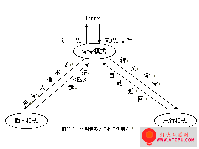

Vi没有菜单,只有命令,且命令繁多。Vi有三种基本工作模式:命令行模式、文本输入模式和末行模式。

Vi编辑器的三种工作模式之间的转换如图11-1所示。
如果要从命令模式转换到编辑模式,可以键入命令a或者i;如果需要从文本模式返回,则按Esc键即可。在命令模式下输入“:”即可切换到末行模式,然后输入命令。
