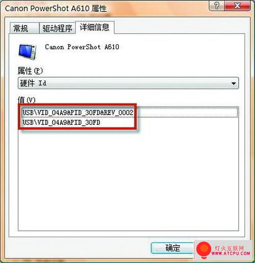

第一步:获取硬件ID
Step1:将我们自己的U盘插入系统,并确认系统已经正确识别U盘并可正常使用,进入“控制面板”,双击“设备管理器”。
Step2:在“设备管理器”中,展开“便携设备”列表,可以发现你的U盘名称。在U盘名称上单击右键,选择“属性” 。
Step3:在“属性”面板中切换到“详细信息”标签,然后在设备“属性”下拉框中选择“硬件ID”,这时在“值”中会出现一列由“字母+数字+特殊字符”组成的字符串,这就是该U盘的硬件ID了。
Step4:在硬件ID上单击右键,选择“复制”,可以将该硬件ID复制到剪切板中。

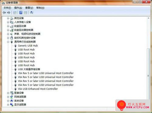

光复制U盘的硬件ID是不够的,我们还需要复制“通用串行总线控制器”中的硬件ID。在“设备管理器”中展开“通用串行总线控制器”列表,找到相应的设备,例如U盘对应的就是“USB大容量存储设备”。
