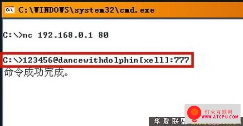

假设运行bits的计算机IP地址为192.168.0.1,
黑客
可以使用一款网络工具nc,在“命令提示符”中运行nc后输入命令“nc 192.168.0.1 80”。回车后会发现没有回显,此时我们需要输入
[email=%E2%80%9C123456@dancewithdolphin[xell]:777]
“123456@dancewithdolphin[xell]:777
[/email]
”才能命令bits。这条命令的作用是绑定一个shell到本机的777端口,此时黑客再连接目标主机的777端口就可以在目标计算机上执行任意命令了。一般的dll后门木马都需要类似的安装和使用,灯火互联网网
http://www.atcpu.com/
认为:虽然比普通木马要来得麻烦,但是威力是相当大的。
▲连接bits开启后门

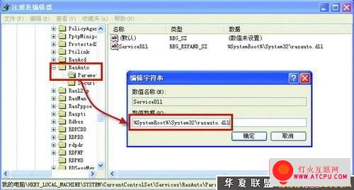

bits的清除还是比较简单的,首先运行
表编辑器,定位到HKEY_LOCAL_MACHINESYSTEMCurrentControlSetServicesRasAutoParameters,将ServiceDll的键值更改为“%SystemRoot%System32rasauto.dll”即可,然后将系统目录system32文件夹下的bits.dll删除即可。
▲清除bits
