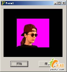

  下面就以Delphi7开发一个网络视频聊天软件,聊天软件分两个程序,一个是视频采集程序并进行UDP广播的视频聊天软件服务器,另一个是接收UDP广播程序显示传来的视频数据的视频聊天软件客户端。
  3.1建立视频聊天软件服务器
  3.1.1新建一个工程,命名为Project1.dpr,并把VFW.PAS加到USE中
  3.1.2在Form1上放置一个Tpanel控件,该控件用于显示视频。之后再放置两个Tbutton控件,一个caption为"开始",另一个Name为"停止",放置一个UDP组件,这里用indy的IdUDPClient用来传输视频,如图示:
[table=90%][tr][td]
[/td][/tr][/table]
  3.1.3定义全局变量
[table=90%][tr][td]CapWnd:THandle; //定义捕捉窗句柄
CapParms:TcaptureParms; //用于设置设备属性的结构变量
BMPINFO:TBitmapInfo; //BMP图像信息[/td][/tr][/table]  3.1.4编码事件代码

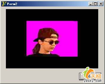

  3.2建立视频聊天软件客户端
  3.2.1新建一个工程,命名为Project2.dpr
  3.2.2在程序窗口Form2上放置一个image控件,该控件用于接收的图像内容,再放置一个Tbutton控件,caption为"接收",,放置一个UDPServer组件,这里用indy的IdUDPServer用来接收网络视频,如图示:
  接收按钮代码:
IdUDPServer1.DefaultPort:=9001; //接收端口 IdUDPServer1.Active:=true; //启用
  IdUDPServer1的UDPRead事件代码:
var jpg:TJpegImage;begin try jpg := TJpegImage.Create; jpg.LoadFromStream(Adata); Image1.Picture.Bitmap.Assign(jpg); jpg.Free; exceptend;end;
  视频的传输是压缩成JPG进行传输的,服务器端和接收端都用到了jpeg单元,所以use中都要加入jpeg。

  好了,到这里程序代码也就写完了。在机上运行视频聊天软件服务器程序,点开始就开始进行视频的传输了,在网络上(网段为192.168.0.X,根据你的网络设置IP地址,我这用的局域网测试)的任何一台机上运行视频聊天软件客户端点接收都能接收到视频了。
  如果要接收的视频内容清晰点,可以设置jpg.CompressionQuality:=10;(这个值可以是从1至100,数值越大,图像越清晰,当然传输的速度会越慢了,图像越清晰,数据包就会越大,如果超出了UDP包限制,看到图像就不完整了)
视频聊天软件服务器
聊天软件客户端
