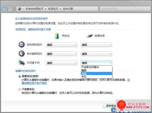

  1. 让Win7关盖不关机
  和台式机不同,笔记本有一个可翻转的LCD屏,而且为了携带方便,这个屏幕经常是被盖上的。不过一个小问题便出现了,那就是屏幕盖上后,很多电脑的系统都会自动关机,有些时候并不是很方便。
  其实Win7给我们提供了丰富的操作选项,在它的电源→“电源选项”面板下,便有一个“选择关闭盖子功能”的菜单(左侧栏)。点击后可以分别选择上盖关闭时(其实就是LCD屏幕)使用电池或使用外接电源时的休眠操作。可以看到这里共提供了“不采取任何操作”、“睡眠”、“休眠”、“关机”四组按钮,只要根据自己的实际情况修改一下即可。好了!这下你的电脑不会关机了吧。

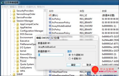

  默认情况下,离开模式在Vista或Win7中是自动隐藏的,我们需要手动将它激活。方法很简单,按下快捷键Win+R调出运行对话框,然后输入“Regedit”打开注册表编辑器,找到并展开[HKEY_LOCAL_MACHINE/SYSTEM/CurrentControlSet/Control/SessionManager/Power],并在其下建立一个名为“AwayModeEnabled”的DWORD32位项,最后将值设为1后重启即可。经此设置后,你会发现当我们再次按下睡眠按钮时,电源灯将长亮(非离开模式电源灯是闪烁的),但此刻下载任务却并没有停止,而计算机却已经转入到低功耗运行了。
  注:使用离开模式时,建议将电源管理中的硬盘设置为“永不停止”,将在此时间后睡眠改为“从不”(即将值设得很大),无线适配器设置改为“高性能”。
