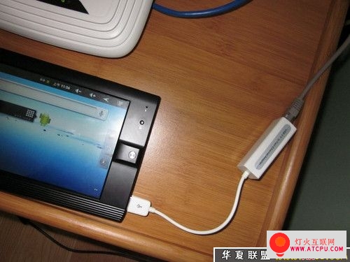

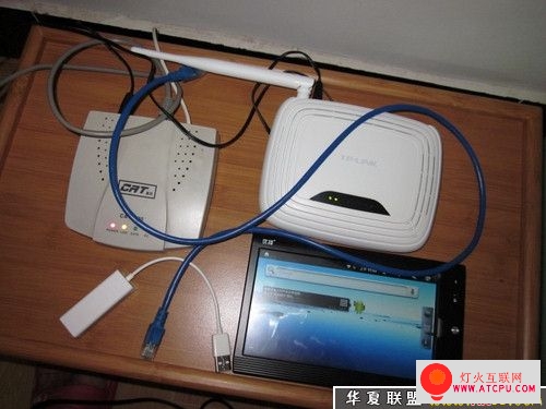

    将猫引出的线接在路由器中,路由器出来的网线的水晶头插入USB以太网卡,再将USB转换的另一端插入优择f2c的OTG端口中。

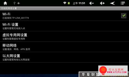

    在系统设置里的无线网络中打开无线网选项,并将其关闭

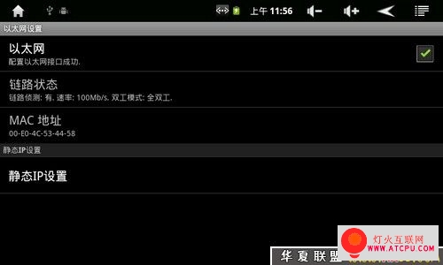

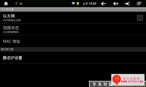

    在以太网设置选项里,将右边的勾选上,即可以有线上网
    打开以太网之后,本机自动检测到USB以太网卡,此时会在状态栏显示一个连接图标。并且在以太网设置的下方会显示出连接成功,速率一栏也会有显示
    稍等片刻,本机会尝试自动连接网络,此时如果在路由器端已开启了DHCP服务,并且已设置好网关、DNS等与之相关的设置,本机就可以自动连接上网络,此时状态栏的有线图标变为<--->,此时就可以使用有线进行上网了。

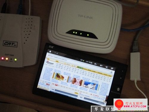

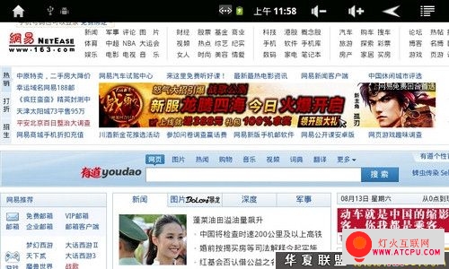

    随便打开一个网页,可以显示,所以有线上网成功,速度比无线的感觉快多了
