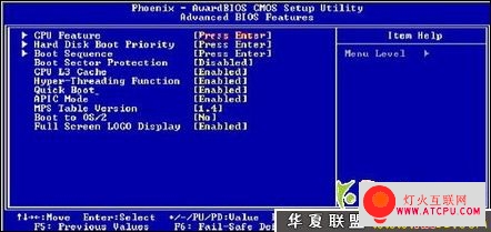

  第一步、进入Bios的设置界面
  启动计算机,按“DEL”键,进入主板BIOS界面。
  第二步、设置基本步奏
  选择“Advanced BIOS Features”(高级BIOS功能设定),在“Advanced BIOS Features”页面中选择“Boot Sequence”(引导次序)如:图1
  按“回车”键,进入“Boot Sequence”界面,有“1st/2nd/3rd Boot Device”选项,(第一/ 第二/ 第三启动设备),此项可让您设置BIOS要载入操作系统的启动设备的次序,选择“1st Boot Device”,如:图2
