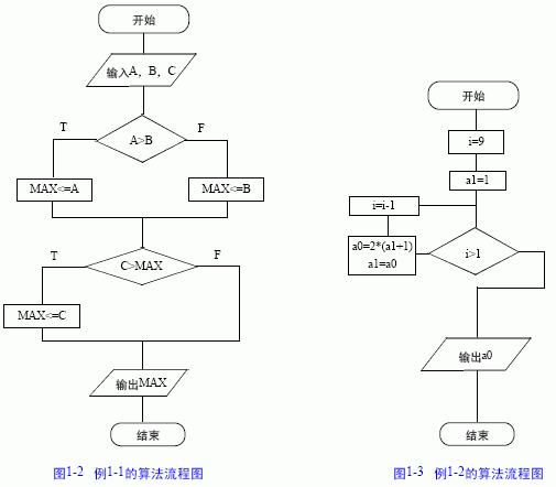

流程图是一种传统的算法表示法,它利用几何图形的框来代表各种不同性质的操作,用流程线来指示算法的执行方向。由于它简单直观,所以应用广泛,特别是在早期语言阶段,只有通过流程图才能简明地表述算法,流程图成为程序员们交流的重要手段,直到结构化的程序设计语言出现,对流程图的依赖才有所降低。
下面介绍常见的流程图符号及流程图的例子。
本章例1 - 1的算法的流程图如图1 - 2所示。本章例1 - 2的算法的流程图如图1 - 3所示。在流程图中,判断框左边的流程线表示判断条件为真时的流程,右边的流程线表示条件为假时的流程,有时就在其左、右流程线的上方分别标注“真”、“假”或“T”、“F”或“Y”、“N”。
另外还规定,流程线是从下往上或从右向左时,必须带箭头,除此以外,都不画箭头,流程线的走向总是从上向下或从左向右。

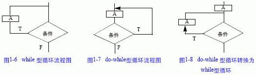

1 、(3) 循环结构循环结构有两种基本形态:w h i l e型循环和d o - w h i l e型循环。
2、a. while 型循环如图1 - 6所示。其执行序列为:当条件为真时,反复执行A,一旦条件为假,跳出循环,执行循环紧后的 语句。
b. do-while型循环如图1 - 7所示。
执行序列为:首先执行A,再判断条件,条件为真时,一直循环执行A,一旦条件为假,结束循环,执行循环紧后的下一条语句。
在图1 - 6、图1 - 7中,A被称为循环体,条件被称为循环控制条件。要注意的是:
1) 在循环体中,必然对条件要判断的值进行修改,使得经过有限次循环后,循环一定能结束,如图1 - 3中的i = i - 1。2) 当型循环中循环体可能一次都不执行,而直到型循环则至少执行一次循环体。3) 直到型循环可以很方便地转化为当型循环,而当型循环不一定能转化为直到型循环。
例如,图1 - 7可以转化为图1 - 8。

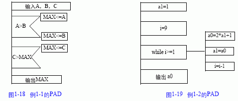

本章例1 - 1的N - S图如图1 - 1 3,例1 - 2的N - S图如图1 - 1 4。应该说,N - S图比流程图更直观易懂,而且相对简练一些。

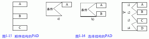

PA D(Problem Analysis Diagram),是近年来在软件开发中被广泛使用的一种算法的图形表示法,与前述的流程图、N - S图相比,流程图、N - S图都是自上而下的顺序描述,而PA D图除了自上而下以外,还有自左向右的展开,所以,如果说流程图、N - S图是一维的算法描述的话,则PA D图就是二维的,它能展现算法的层次结构,更直观易懂。
下面是PA D图的几种基本形态:www.atcpu.com
1. 顺序结构:
如图1 - 1 5所示。
2. 选择结构
(1) 单分支选择,条件为真执行A,如图1-16 a)。
(2) 两分支选择,如图1-16 b),条件为真执行A,为假执行B。
(3) 多分支选择,如图1-16 c),当I = I1时执行A,I= I2时执行B,I = I3时执行C,I = I4时执行D。
3. 循环结构
如图1 - 1 7所示。图1-17 a)为w h i l e型循环,图1-17 b)为d o - w h i l e型循环。
本章例1 . 1的PA D图如图1 - 1 8,例1 - 2的PA D图如图1 - 1 9。
