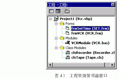

    工程资源管理器
    当创建、添加或从一工程中删除可编辑文件时,Visual Basic 会反映工程资源管理器窗口中发生的变化,该窗口包含此工程的当前文件的列表。图 4.1所示的工程资源管理器窗口中列出可以纳入 Visual Basic 工程的一些文件类型。
    工程文件
    每次保存工程,Visual Basic 都要更新工程文件 (.vbp)。工程文件包含文件列表,它与出现在工程资源管理器窗口的文件列表相同,工程文件还引用工程中所使用的 ActiveX 控件和可插入对象。通过双击一个现存工程的图标,或从“文件”菜单中选定“打开工程”命令,或拖动该文件并放入工程资源管理器窗口,可以打开这个现存工程文件。
    详细信息 信息的指定格式存储在 .vbp 文件里,该格式在附录 A "VisualBasic 的规范、限制和文件格式”中描述。

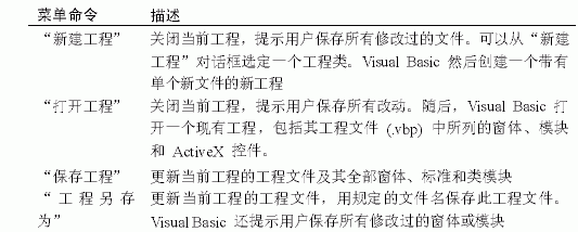

创建、打开和保存工程
    “文件”菜单上的四个命令允许创建、打开和保存工程。
    在工程间文件可以共享。像窗体这样的单个文件可以是多个工程的组成部分。注意,在一个工程中的窗体或模块所做的改变,将会传播到共享这个模块的所有工程。
    详细信息 关于共享文件的详细内容,请参阅本章后面的“添加、删除和保存文件”。

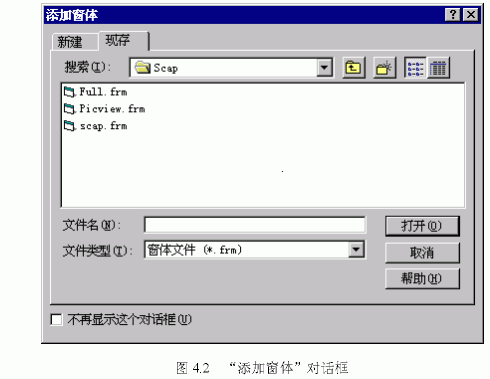

    要向工程中添加文件,请按照以下步骤执行:
    1. 选定“工程”、“添加 filetype”(这里,filetype 是文件的类型)。“添加 filetype”对话框(图 4.2)被显示。
    2. 选定一个现存的文件或一个新的文件类型,并选取“打开”。在工程中添加文件时,是简单地将对于该现存文件的引用纳入工程;而不是添加该文件的复制件。因此,如果更改文件并保存它,这个更改会影响包含此文件的任何工程。如若想改变文件而不影响其它工程,应在“工程资源管理器”里选定该文件,从“文件”菜单选取“filename 另存为”,然后以一个新的文件名保存此文件。
    注意 可以从 Windows 的“资源管理器”、“文件管理器”或“网上邻居”拖动文件并放入“工程”窗口,将它们添加到一个工程。也可以拖动 .ocx文件并放入工具箱,以添加新的控件。

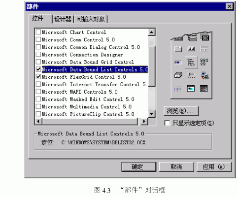

    为了将控件添加到工程的工具箱中,请执行:
    1. 从“工程”菜单选取“部件”。“部件”对话框被显示,如图 4.3 所示。列于此对话框中的项目包含全部登记的 ActiveX 控件、可插入对象和 ActiveX 设计器。
    2. 要向工具箱添加控件(具有 .ocx 文件扩展名)或可插入对象,选定控件名左面的复选框。
    为查看具有 .ocx 文件扩展名的控件,选定“控件”选项卡。为查看可插入对象,例如 Microsoft Excel 图表,选定“可插入对象”选项卡。
    3. 选取“确定”,关闭“部件”对话框。现在,所选定的全部 ActiveX 控件将出现在工具箱中。
    要向“部件”对话框添加 ActiveX 控件,选取“浏览”按钮,搜索其它目录寻找具有 .ocx 扩展名的文件。在可用控件清单中添加 ActiveX 控件时,Visual Basic 自动选定该复选框。
    注意 每一个 ActiveX 控件有一个具有 .oca 扩展名的文件。该文件存储有高速缓存型库信息和该控件特有的其它数据。具有 .oca 扩展名的文件通常存储在与 ActiveX 控件相同的目录里,并可在需要时重建(文件大小和日期可以改变)。

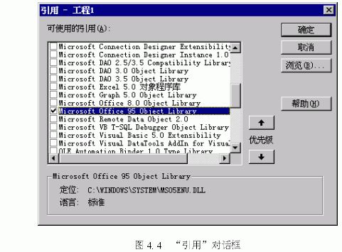

    使用其它应用程序的对象
    也可以使用来自其它应用程序的对象,例如包含在 Microsoft Excel 对象库中的对象,无论作为工具箱中的控件还是作为代码中的可编程对象都可使用。在工具箱中添加对象,请参阅本章前面的“在工程中添加控件”。
    要使其它应用程序的对象在代码中可以使用,但不是作为控件,应设置对那个应用程序的对象库的引用。
    要添加对其它应用程序的对象库的引用,请按照以下步骤执行:
    1. 从“工程”菜单,选取“引用”。
     “引用”对话框被显示,如图 4.4 所示。
    2. 选定欲添入工程的每个引用旁边的复选框。
     要添加未列入“引用”对话框的应用程序的引用,选取“浏览”按钮,然后选定这个应用程序。
    3. 选取“确定”,在工程中添加所选定的引用。
    如果不是正在使用引用库中的任何对象,应当清除该引用的复选框,将Visual Basic 必须解决的对象引用的数量减至最少,这样能减少工程编译占用的时间。

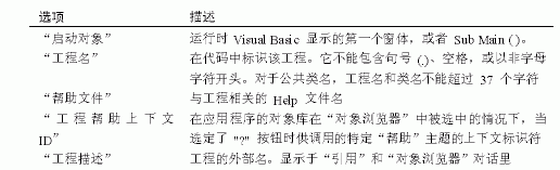

设置工程选项
    Visual Basic允许通过设置一些属性来自定义每个工程。使用“工程属性”对话框,通过“工程”菜单上的“工程属性”命令可以设置。属性设置被保存在工程文件(.vbp) 中。
    下表列出能够设置的某些选项:
    还有许多其它选项也是可使用的,包括编译、部件和多线程方面。若想访问某些更高级的选项,可以在联机帮助查找中得到更多信息。
