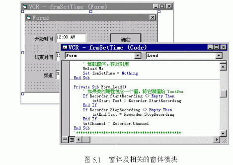

由于 Visual Basic 应用程序是基于对象的,所以应用程序的代码结构就是该程序在屏幕上物理表示的模型。根据定义,对象包含数据和代码。在屏幕上看到的窗体代表属性,这些属性定义了窗体的外观和内在特性。应用程序中的每个窗体都有一个包含其代码的相关的窗体模块(文件扩展名为 .frm)。
每个窗体模块都包含事件过程,即代码部分,其中有为响应特定事件而执行的指令。窗体可包含控件。在窗体模块中,对窗体上的每个控件都有一个对应的事件过程集。除了事件过程,窗体模块还可包含通用过程,它对来自任何事件过程的调用都作出响应。
