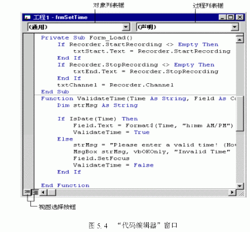

    使用“代码编辑器”
    Visual Basic “代码编辑器” 是一个窗口,大多数代码都在此窗口上编写。它像一个高度专门化的字处理软件,有许多便于编写 Visual Basic 代码的功能。图 5.4所示为“代码编辑器”窗口。
    因为要操作模块中的 Visual Basic 代码,所以要为每一个从“工程资源管理器”中选择的模块打开一个独立的“代码编辑器”窗口。在每个模块中,对于模块中所包含的每个对象,将模块中的代码再细分出与对象对应的独立部分。用“对象列表框”实现各部分间的切换。 在窗体模块中,该列表包含一个通用段,一个属于窗体自身的段以及窗体所包含的每一控件的段。对于类模块,列表包括一个通用段和一个类段;对于标准模块,只有一个通用段被显示。
    每一段代码都可包含几个用“过程列表框”访问的不同过程。对窗体或控件的每一个事件过程,窗体模块的过程列表都包含一个独立的段。例如,Label控件的过程列表就包含 Change 事件段、Click 事件段和 DblClick 事件段等等。类模块只列举类本身的事件过程——初始化和终止。标准模块不列举任何事件过程,因为标准模块不支持事件。
    模块通用段的过程列表只包含唯一段——声明段,其中放置模块级的变量、常数和 DLL 声明。当在模块中添加子过程或函数过程时,那些过程被添加到声明段下方的“过程列表框”中。
    代码的两种不同视图都可用于“代码编辑器”窗口。可以一次只查看一个过程,也可以查看模块中的所有过程,这些过程彼此之间用线隔开(如图 5.4所示)。为了在两个视图之间进行切换,利用编辑器窗口左下角的“查看选择”按钮。

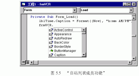

   自动完成编码
    Visual Basic 能自动填充语句、属性和参数,这些性能使编写代码更加方便。在输入代码时,编辑器列举适当的选择、语句或函数原型或值。通过“工具”菜单上的“选项”命令访问“选项”对话框,在“选项”对话框的“编辑器”选项卡上可用这样的选项,由它们决定是允许还是禁止各代码的设置值。
    在代码中输入一控件名时,“自动列出成员特性”会亮出这个控件的下拉式属性表(图 5.5)。键入属性名的前几个字母,就会从表中选中该名字,按 Tab键将完成这次输入。当不能确认给定的控件有什么样的属性时,这个选项是非常有帮助的。即使选择了禁止“自动列出成员特性”,仍可使用 CTRL +J 组合键得到这种性能。

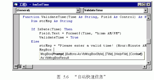

    “自动快速信息”功能显示语句和函数的语法(图 5.6)。当输入合法的 VisualBasic 语句或函数名之后,语法立即显示在当前行的下面,并用黑体字显示它的第一个参数。在输入第一个参数值之后,第二个参数又出现了,同样也是黑体字。“自动快速信息”也可以用 CTRL+I 组合键得到。

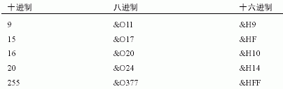

    理解数字系统
    在本文档中大多数的数值都是十进制的(基数为 10)。但有时用十六进制数(基数为 16)或八进制数(基数为 8)更方便。Visual Basic 用前缀 ;H表示十六进制数,而用 ;O 表示八进制数。下表说明同一个数的十进制、八进制和十六进制表示。
    通常不必掌握十六进制或八进制数制,因为计算机可以用任何数制的数工作。但是,对某些任务来说,有的数系就比其它数系更合适,例如利用十六进制数设置屏幕和控件的颜色。
