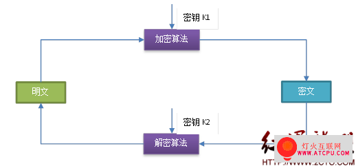

,加解密系统中的基本概念从下面这张常规加密的简化模型中就可以知道个大概。
从图中可以看出,明文输入在密钥K1的作用之下,通过加密算法(如DES)转换成密文,于是可以发送给通信的接收方;接收方则可以通过解密算法以及密钥K2将密文恢复成明文。
注意通信内容经加密后,可采用公共通道(如互联网)传输。还应注意密钥在加解密系统中起着关键作用,密钥本身当然不能直接通过公共通道来传输,需要通信双方事先约定,通过其它安全通道或安全机制来传送。

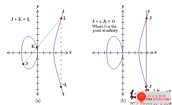

椭圆曲线密码算法基于一种人为定义的有趣运算。首先,定义无穷远点O,并作为加法的单位元。然后基于有限域上的椭圆曲线,定义一种加法。比如在下面的图a中,直线与椭圆曲线相交成三点,J,K,L,我们定义J + K + L = O,J + K = -L。特别地,与X轴垂直的直线交曲线于两点时,如下面的图b,我们定义这两点之和为O,如果一点为J,另一点即为-J。
当直线与曲线在某点相切且另一点相交时,如下面的图a,我们定义J + J + L = O,即2J = -L。特别地,如果与X轴垂直的直线与曲线相切于一点,如下面的图b,我们定义2J = O。
图片来源:
http://www.tataelxsi.com/whitepapers/ECC_Tut_v1_0.pdf?pdf_id=public_key_TEL.pdf
,略有PS。
然后,我们定义:3L = 2L + L = L + L + L,4L = 3L + L,依此类推……
