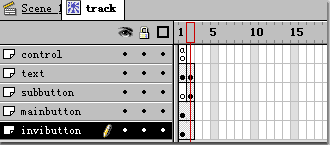

  新建一MovieClip并且命名为track。在track中,建立5层,分别命名如图所示:

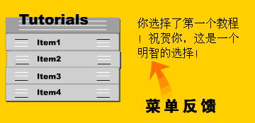

  另外一个问题,即菜单回馈问题我们这里使用一种比较简单的解决方案:变量设置。在每个子菜单对应的按钮中设置相应的行为为:
Set Variable: "/:out" = "你选择了第n个教程!祝贺你,这是一个明智的选择!"
其中变量out为主时线上的一个变量名称,这里我们使用了EditableTextFeild来进行输出(使用方法以及设置方法略)。这样我们就可以从菜单得到相应的反馈了!
  到这里我们的教程基本结束了,下面的工作就是将track的一个实例放置到相应的场景中并根据相应的反馈来进行不同的跳转、处理等等了。
